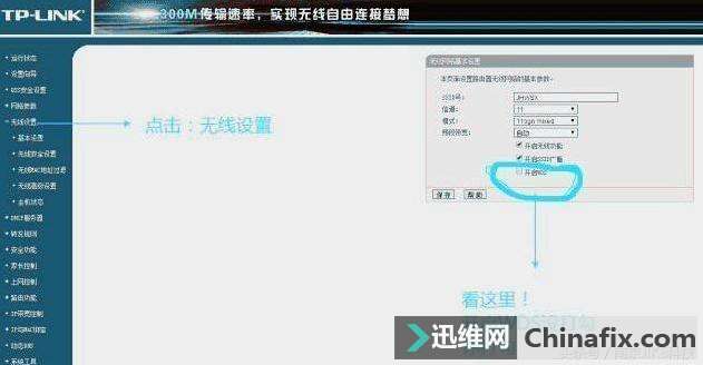

  1.在电脑上翻开网页,在网址栏输入:192.168.1.1(每个路由器IP地址不一样,再路由器背面)再按下回车键
  2.这时分就翻开了办理员登陆页面,输入暗码登陆就能够了

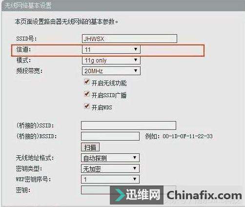

  3.找到(无线设置),然后点击翻开,在右边呈现的(敞开WDS)选项打钩。
路由器不设置这些参数,百兆宽带照样慢如牛
网速慢怎么办?路由器设置这些参数轻松解决网速慢问题

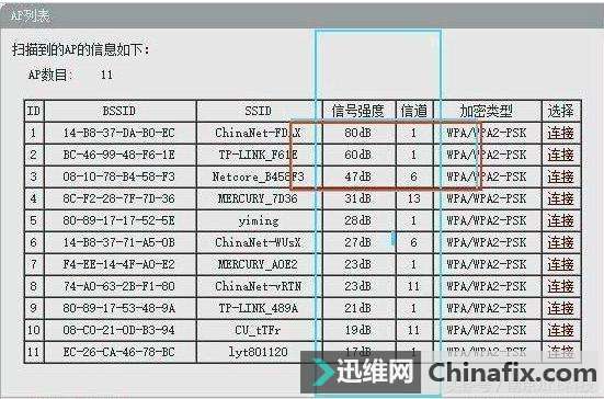

  4.再点击扫描按钮。
  5.就能够看到这个页面了,这儿要注意下,主要看下信号的强度和信道。记住最强的3个信道,修正的时分尽量避开这三个。

  6.再回到上面的页面,看下你自己的信道。wifi无线网最好的信道:1.6.11这时分避开方才看到的那前三个信道,用别的信道,假设最多的是1和11,自己的设置成6就能够了。最终,说一个简单想到却也经常被疏忽的原因,被蹭网了!要养成定时修正暗码的习气。下面为我们引荐几款非常好用的无线WiFi硬件,喜爱的朋友能够点击了解~
