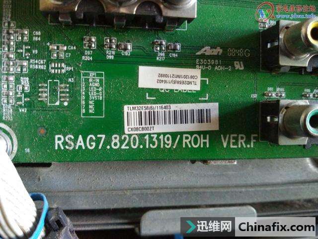

  回收一台海信TLM32E58液晶电视,开机蓝屏刚显示海信开机画面背光立即灭掉,背光一直亮灭无限循环,并且最下面有10多公分比较暗。

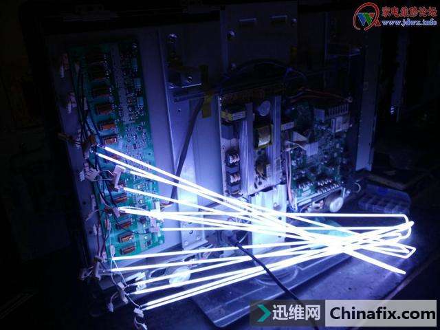

  拆解检查看高压板已经让人修过,高压板上变压器所有被人“折腾”过,板上三极管也被焊过,心想是不是灯管坏导致弃修?表测24V供电正常,找来海信32电视拆解灯管对应焊上,通电试机最下面两根灯管不亮,其它灯管刚亮几秒就灭,由此判断高压板有问题。
  对测高压板无发现异常,但在通电测量时可以闻到“烧机”异味;看不到冒烟,也无发热元件,怀疑高压板变压器有问题。手里无这种变压器,于是考虑网购,两根灯管接的4个变压器,查价后购买了一块同型号的拆解高压板,坏板上的好变压器以后修机还可以运用。
  板发回后装机同样是背光亮一下就灭,再亮再灭!烧糊味也一直存在,不一样的是背光已经全亮。难道真是灯管坏了?于是又焊上灯管,试机背光同样是亮灭!头都大了!买的板是坏的?

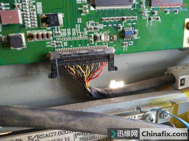

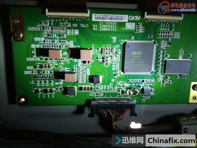

  围着高压板测量无果,不经意间发现图像已无海信图标,屏幕呈暗灰蓝色。怎么图像也不正常了?测逻辑板5V供电为2V,拔掉主板和逻辑板连接线背光常亮稳定!主板给逻辑板供电的5V电压也恢复正常,看来是逻辑板短路了。

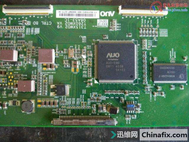

  拆下逻辑板上的铁盖子测5V供电已经短路,万用表查出D301二极管短路,看电路应该是稳压二极管。手里无这种贴片原件,测5V电压稳定,不装二极管试机图声正常!分析逻辑板上二极管漏电应该就是原问题!被上个维修工折腾后高压板也搞坏了,不知道他换过高压板没,
  后找一5.1V普通稳压二极管装上长时间试机一直稳定,修复!
