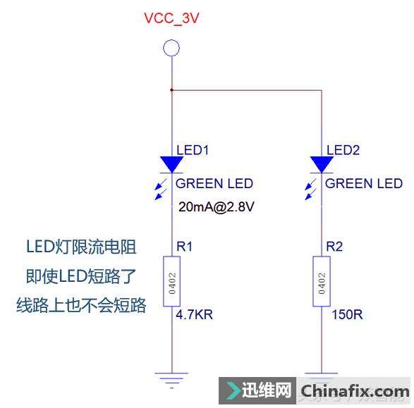

  1、限制电流:
科普!电阻的5大用法,涵盖99%的电路规划!老师讲的都没用到……
  限流电阻的意义,在于限制线路上的最大电流。用在LED灯驱动上,平时可以通过分压来控制LED灯的电流和亮度,在LED灯破坏的时候,也能够限制线路上的最大电流,确保不会把电源给短路了。
  例如上图右边,即使LED灯短路了,线路电流最大也就20mA。
  电阻如果通过的电流过大,烧毁了,结果是“断路”。就像家里的白炽灯烧掉之后,里面的灯丝是断掉的一样。电阻在数字电路规划中,能够起到一定的线路保险丝的作用。

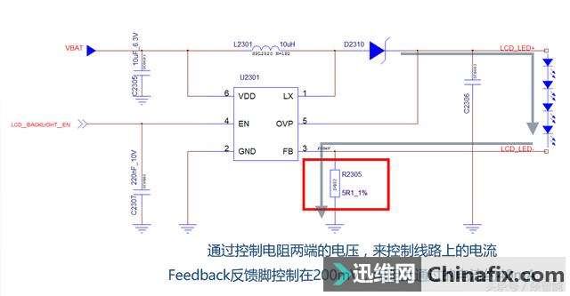

  2、电压采样:
  • 升压电路反馈采样
  串联LED升压电路,运用5.1Ω电阻采样,使反馈脚稳定在200mV。每个升压电路都有电压反馈的引脚,有些是把采样电阻集成在升压芯片内部。本图这颗芯片,可以通过电阻调节输出电流,因此把电阻放在外面了。

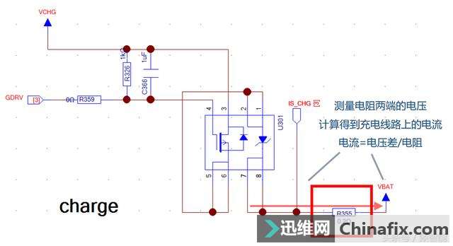

  • 充电电流采样

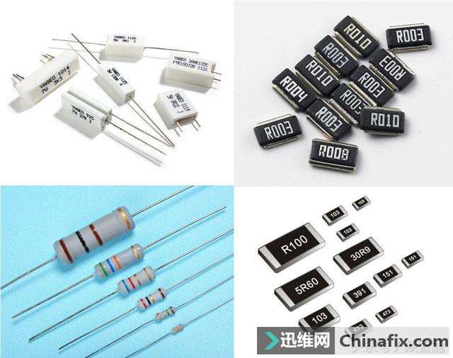

  通过电阻分压,来计算充电电流的大小。2个ADC检测到电阻两端的电压,电压差=电阻电流x电阻阻值。
  这种方式精度不高,适合几百mA级别的大电流测量,不合适非常小的电流的测量。如果要测量大电流,一定要选择更小的、功率更大的电阻。小电阻是为了减小电压损耗,大尺寸电阻是为了增大电阻耐受的热功率,使之不会被烧坏。

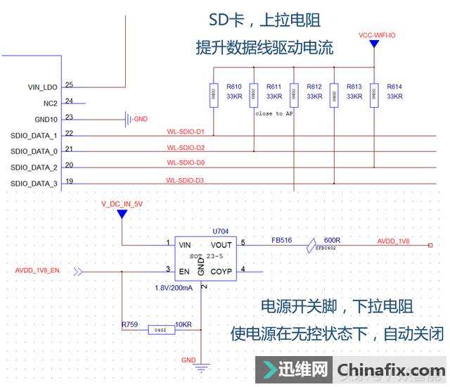

  3、上拉下拉
  通过电阻,对数据线进行上拉,可以提升数据线的驱动电流,提升抗干扰能力。
  对开关脚进行上拉或者下拉,是要给开关一个默认状态。尤其是电源的开关、声光电类的开关,必须要有一个上下拉电阻,使这些设备在没有被控制的时候是关闭的状态。如果电源默认没有被关闭,很容易导致上电漏电,或反灌导致系统工作异常。

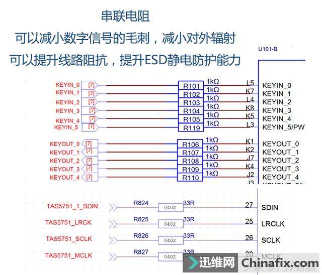

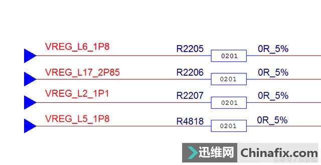

  4、降低干扰
数据线串联电阻,

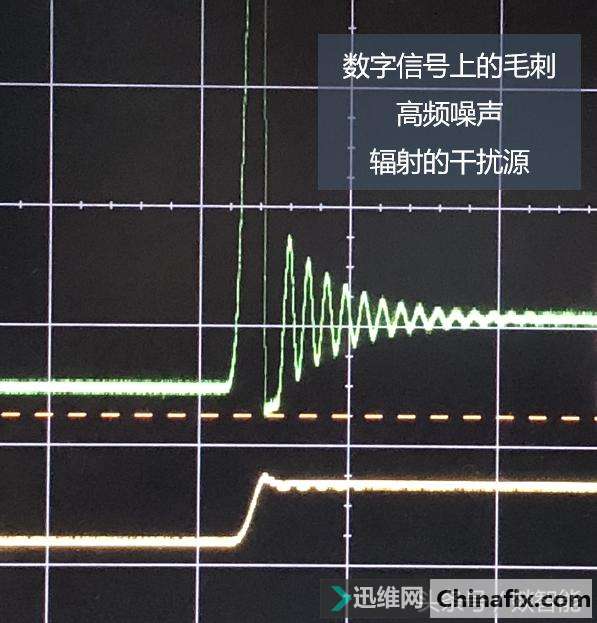

数字电路的毛刺(示意图,真实没这么大)
  数字信号都是方波,方波会有过冲,有毛刺,有高频辐射。为了减少高速信号线的高频信号辐射出去,或者被外面来的信号给干扰了,最简单的办法就是串联电阻。能够过滤一部分高频信号的能量。
  如果电阻的效果不够好,还可以换成磁珠或者电感。都是一样的尺寸大小的。

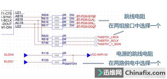

  • 线路兼容规划,两组线路,可以任意选择。
  兼容规划也广泛使用于各种电源和信号线的选择。有时候某些规划方式没有得到充足的验证就需要用在电路上,此时应当做好兼容规划,如果一套方案不行还能够快速换成另外一套方案。
  做兼容规划的核心原因,是硬件电路板的制作需要一定的周期和费用,像8层盲埋孔PCB,打样一次的周期要十来天,制板备料贴片的费用动辄就要上万块。
  所以要在一块电路板上多考虑一些情况,多预留,做好备手。
