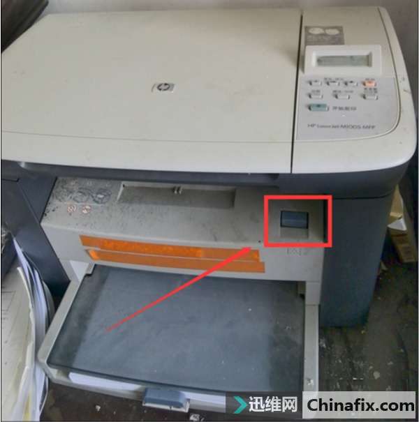

  1、首先打开打印机、取出碳粉盒、取出的时候要小心、不能硬拿、看下图、按键按下去再取打开。

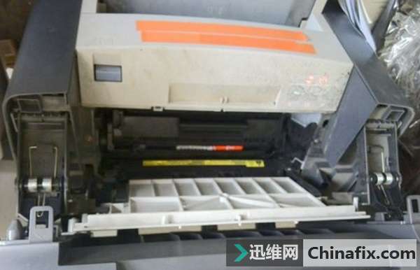

  2、打开以后取出碳粉盒、看图、就是打印机里面那个黑色的东西。

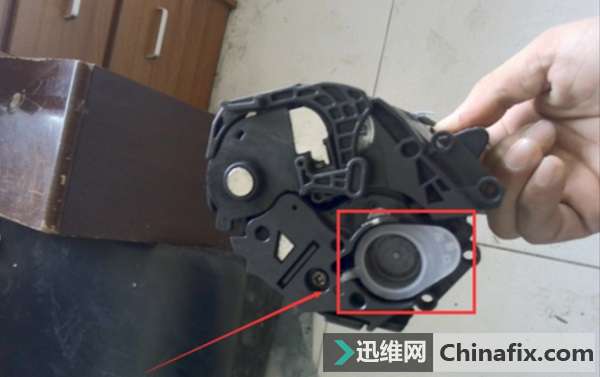

  3、取出碳粉盒以后、先用小刀打开这个盖子、把残留的费碳粉清理出去。

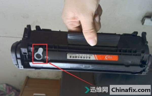

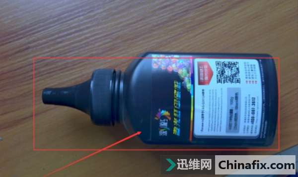

  4、然后准备好的碳粉盖子弄开、弄的时候小心一点、碳粉很脏的、而且有毒。
  5、然后打开下图的这个盖子把准备好的碳粉加进去。

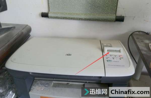

  6、加好以后把碳粉盒放回打印机里原来的位置、盖上打印机。这个时候打印机会自检、自检成功就可以用了。当打印机显示“ready”的时候说明可以重新工作了。
