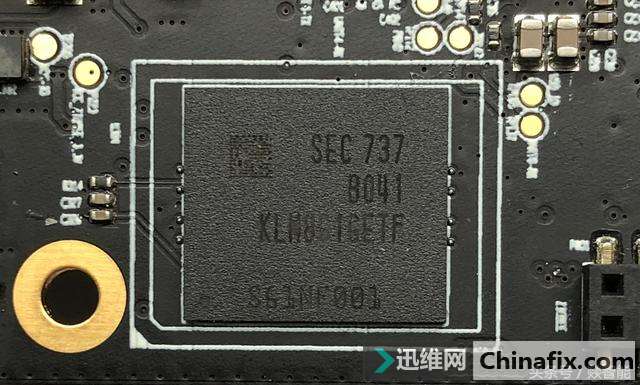

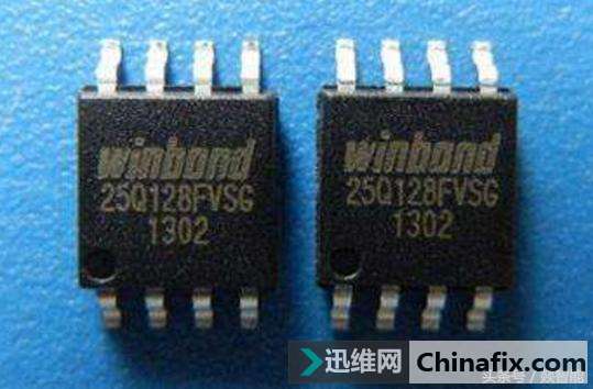

ROM,Read-Only Memory
  只读储存器,对于电脑来讲就是硬盘,对于手机来讲就是内置储存,对于单片机来讲就是Flash。用于存放操作系统的软件。
 手机内存和电脑内存是一样的吗?智能硬件常用的ROM和RAM详解
图:4GB eMMC
图:128Mbit(16MB)NOR Flash
  • 我明明可以往硬盘里写数据,为什么叫只读储存器呢?
  这一点在单片机上更容易解释一些:把固件(系统软件)烧录进Flash,然后就不能修改了。不管用户怎么重新启动,怎么运用,都不会影响到固件。也就是说,固件是不可被写入的,因此叫做“只读储存器”。
  对于手机来讲也是这样子,内部储存中有一部分空间用于存放系统软件,不管你怎么运用也不会把系统软件用坏了。这一部分也可以理解为“只读储存器”。
  实际运用的时候会把内置储存和Flash分成两个部分,一块可以被写入,一块不能被写入。可以被写入的地方用来储存通讯录、照片、音乐、APP之类的,不可被写入的地方用来存放操作系统的软件。
  手机的ROM,从最早的NOR Flash发展到NAND Flash,现在清一色全都是eMMC了(和TF卡是一个东西)。单片机的Flash还是维持在小容量的NOR Flash。

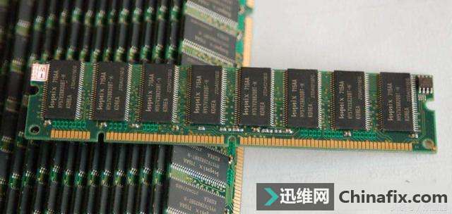

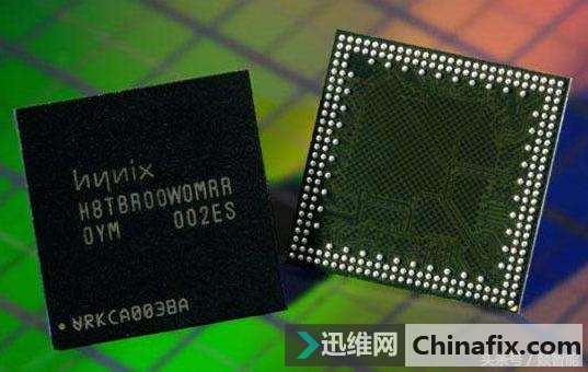

RAM,Random-Access Memory
  随机储存器,就是电脑的内存条。用于存放动态数据。(也叫运行内存)系统运行的时候,需要把操作系统从ROM中读取出来,放在RAM中运行。
图:电脑内存条,由很多内存颗粒组成
电脑内存和手机内存是一样的么?多图详解智能硬件常用的ROM和RAM
图:手机用的内存芯片,一颗抵得上电脑的一条

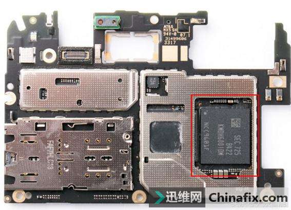

  对于内部空间寸土寸金的智能手机来讲,不可能像电脑那样塞一根内存条进去,所以普遍采用MCP芯片,把eMMC和DDR放到一颗芯片里去,做成一个合一的芯片。(MCP)
图:X20的64GB ROM+4GB RAM二合一芯片
  中低端手机采用二合一芯片,原本需要2颗芯片的面积,现在只需要一颗。

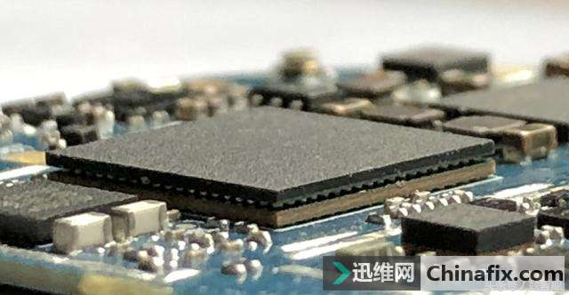

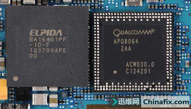

  高端机的ROM和RAM的容量要求更高,不能合并到一颗芯片里去了,于是就把DDR摆在处理器头顶上,把eMMC放在外面,这样依然只占了一颗芯片的面积。
  空间更紧张的智能穿戴设备上,例如高通骁龙2100平台,干脆把DDR和eMMC都摆到处理器头上,外面一颗储存芯片都没有。(叫做ePOP封装,现在业界最大只能做到4GB+512MB的容量)。
图:拆开的DDR和高通处理器。DDR是盖在上面的
图:叠在一起的ePOP封装的DDR+eMMC(上层)和骁龙2100(下层)
