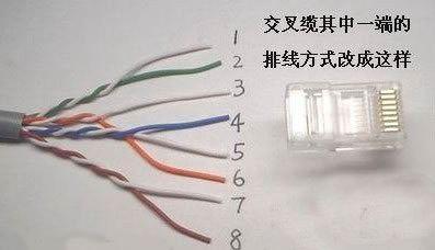

本文详细的介绍了网线水晶头的接法,以供大家参考!简单实用,学会之后接网线再也不用求人了
一、工具
1.具有8P槽的压线钳一个
2.网线
3.RJ45插头(水晶头)若干,新手建议多备用几个
二、网线标准线序
网线水晶头有两种做法,一种是交叉线,一种是平行(直通)线。交叉线的做法是:一头采用568A标准,一头采用568B标准:平行(直通)线的做法是:两头同为568A标准或568B标准(通常都采用568B平行(直通)线的做法)。
标准568A:1白绿 2绿 3白橙 4蓝 5白兰 6橙 7白棕 8棕
标准586B: 1白橙 2橙 3白绿 4蓝 5白蓝 6绿 7白棕 8棕
两种标准的差别就是橙色和绿色对换了。
拔网线按照上面的线序排列好,如下图 然后把末端剪齐,将水晶头有弹簧片的一端向下,把网线对齐插入水晶头,然后用压线钳把水晶头用力压紧即可。
