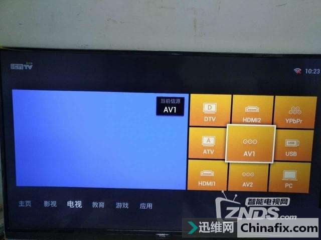

  1.打开液晶电视电源进入电视,信号源选择『AV1』,点击进入。

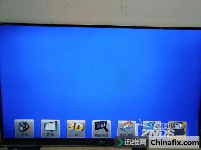

  2.在av1界面遥控器点击『菜单』。

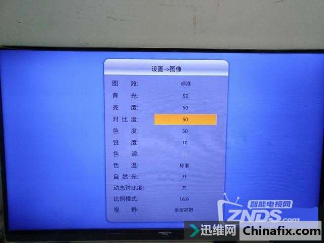

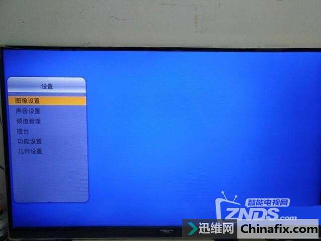

  3.选择『电视设置』,选择『图像设置』。
  4.在图像设置界面,选择『对比度』,但是别点进去。

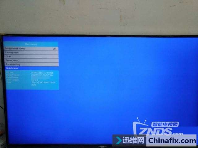

  5.选择对比度后不点击,直接在遥控器上连续输入『1 9 5 0』,此时会进入工程模式。
  在工程模式第一行,把“Design mode hotkey”由ON改成OFF,如此就不会有闪烁的版本号了。
