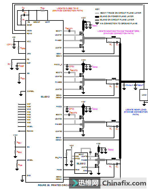

  接到一块顶星tm-945ps主板一块,客户描述说不开机,加点测试发现不加电,用表笔点了一下晶振加电了,检测发现是CMOS跳线插反,但是电源马上保护,说明主板有短路,经过测试发现是主板CPU供电短路,其中一个上管DS极击穿,型号为D452,更换后测量OK,装上CPU加电,但是发现加电没有5秒电源又保护了,测试发现刚换的场管又损坏了,经验告诉我电源芯片肯定有问题,芯片型号是ISL6312  。
cpu短路怎么修? 图1
  因为没有假负载,所以只能用笨办法,我把所有的上官都拆了,装上CPU加电,测量所有上官G极电压,发现有两个是8.3V,有一个是3.4V,这就不用怀疑了,电源芯片肯定损坏了(因为电源芯片输出电压不一样,所以导致一直烧上官)
cpu短路怎么修? 图2
  在料板上找了个一样的芯片换上,先不装上官,加电测试上官G及电压,现在三组电压都为7.2V左右,这位正常,三个电压必须一样,然后装上所有上官加电,OK,一切正常,此板修复。
cpu短路怎么修? 图3
  本案例对屡烧上官但没有假负载的同行很有用,但是测量上官G极电压时必须把所有上官拆掉。
