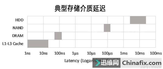

  闪存虽然比机械硬盘的盘片快百倍以上,但依然有着自己的极限,相比内存和处理器内部缓存要慢一些。
