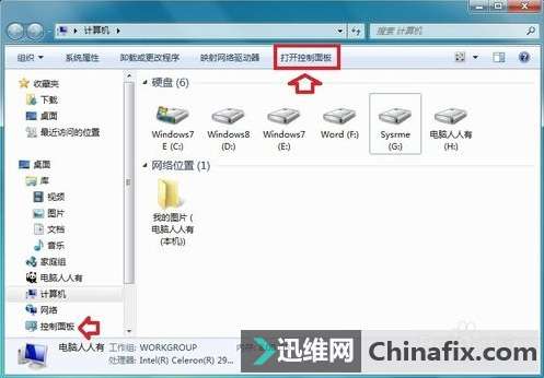

  还可以在控制面板中设置触摸板,使用Windows+E快捷键调出资源管理器→打开控制面板。

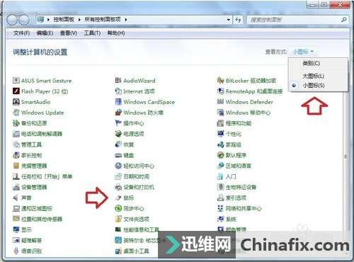

  查看方式→小图标→鼠标。

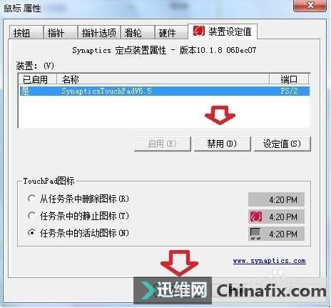

  装置设定值→禁用(启用)。

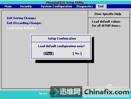

  如果还不行,就需要在BIOS中设置还原默认值了。开机按F10键进入BIOS→Exit→load setup defaults→yes→Exit→exit saving changes→yes。
