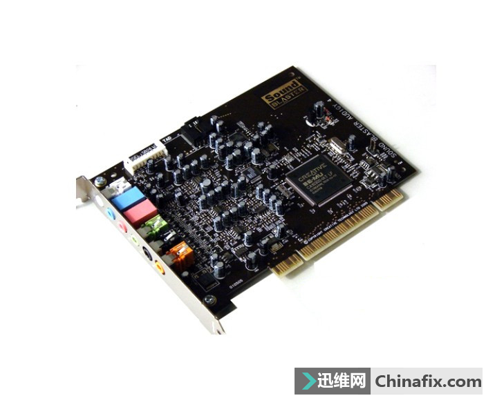

  什么是声卡:声卡是你主板的一块集成芯片或者插在主板的一块卡,它是用来处理声音数据的硬件,一般只要不是专业人士,用的都是集成的,因为它已经足以满足大家的需要了。 如果电脑没有声音了,一般是声卡驱动有问题,重新安装其驱动即可。
什么是声卡?怎么看笔记本声卡坏没坏? 图
  怎么看笔记本声卡坏没坏?BIOS里的声卡选项确定是开着的. 主板上的音频跳线无问题. 然后前置和主板后的音频接口都没声音. 再就是PCI接口的声卡有声. 那么可以下结论了...电脑无声故障排除方法如下:
