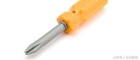

1、十字螺丝刀(于拆笔记本后盖)
SSD干货篇—教你自己给笔记本安装固态硬盘

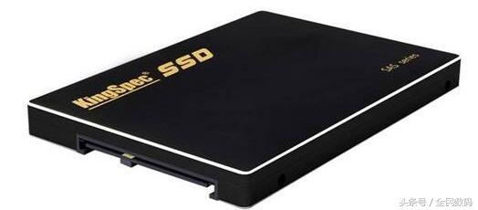

2、准备更换的固态硬盘(与电脑里的借口一定要相同)

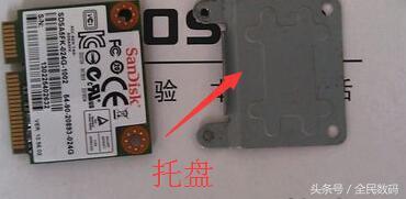

3、固态硬盘的托盘

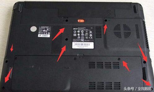

1、把笔记本的翻过来卸固定的螺丝,一般是9颗左右

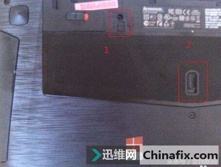

  2、拔出光驱或者固态硬盘,如下图先拨开1号位,再按住2号位卡扣,即可将光驱拔出。此接口可接驳光驱、硬盘、显卡、散热器等常用配件,且均支持热插拔。

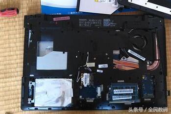

4、掀开背盖后就可以看到硬盘、内存、散热器等等。

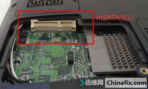

5、 找到mSATA接口。长成如图所示这样的。
6、将固态硬盘插入卡托,就是上面的那个卡托。
7、把插入卡托的固态硬盘安装到接口上面。
8、然后固态硬盘就安装好了,系统以及软件就不多说了,还是和机械硬盘一样。
