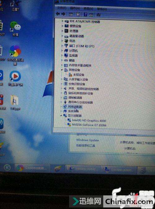

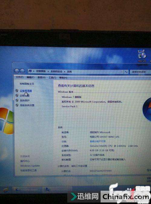

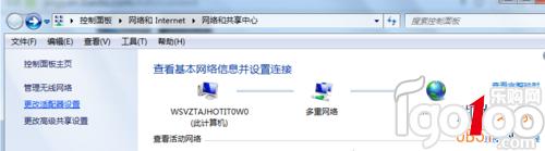

  1、“计算机”右击--“属性”--“网络适配器”

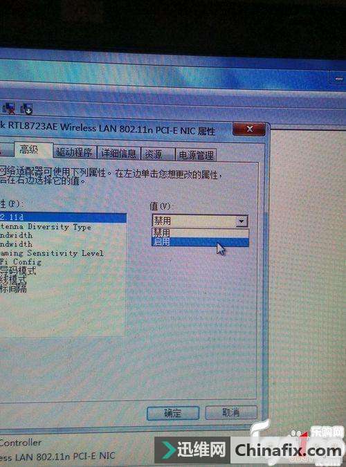

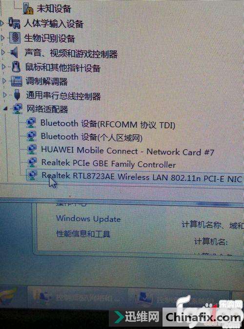

  2、点开“网络适配器”,看是否“Realtek RTL8723AE Wireless LAN 802.11n PCI-E NIC”程序被禁止
  3、被禁止的情况下,点开“高级”--“禁止”改为“启用”

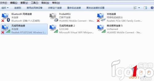

  4、打开“打开网络与共享中心”--“更改适配器配置”,查看是否无线网被禁止被禁止,禁止的话需要我们启动“无线网络连接”

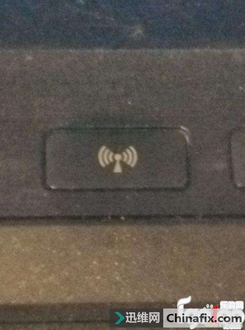

  5、如果打开“打开网络与共享中心”,没有启动“无线网络连接”这个选择,基本是因为电脑的无线网卡控制被关闭了,打开电脑的无线网控制,看是否我们给关闭了。
