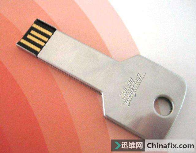

  装电脑系统前准备:备份自己的重要文件,下载电脑系统,准备一个优盘(优盘里最好放一个驱动精灵集成网卡驱动版,官网上可以下载,如果不放心可以下载完整的驱动,对应你下载的电脑系统,如Win 7 ×64位系统就应该下载Win 7 ×64位电脑系统驱动)

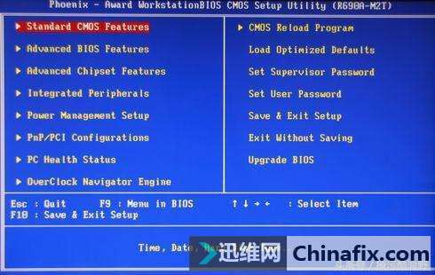

你们印象中的装机是这样的,其实还有更简单的,这种的后面给大家讲
  开始在电脑可以开机的情况下自主装机:

  2、准备一个U盘,给U盘装一个第三方系统内核,在电脑无法开机时候可以有大用处,可以找到自己的文件(具体方式后面会讲)。
