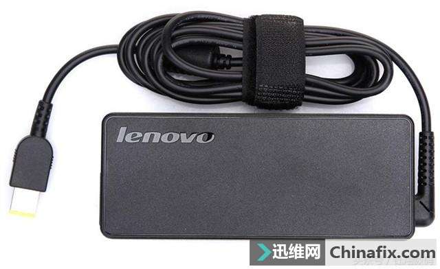

连接电源适配器
  笔记本电脑在接入电源适配器和单独运用电池时完全是两种不一样的工作模式。
普通笔记本不能玩游戏?这简单几招普通本也能畅爽Penta kill
普通笔记本玩游戏太卡怎么办 图2
  仅运用电池时,笔记本会自动处于节能状态,一般会限制处理器与显卡的性能而降频,运行大型游戏时则会出现卡慢情况。而连接电源适配器时则可以火力全开,所以别忘连接电源哦!

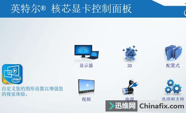

一、设置核显图形属性
  1. 在桌面空白处右键,点击“英特尔 显卡设置”,在主界面下点击“电源”。

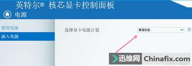

  2.在“运用电池”栏下,将电源计划改为“最高性能”,并将“显示器节能技术”改为“禁用”;在“插入电源”栏下,将电源计划改为“最高性能”。

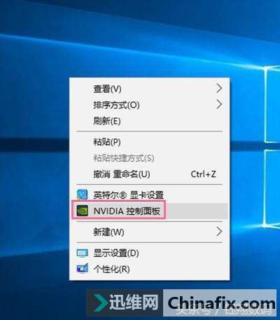

  1. 桌面空白处右键,点击“NVIDIA控制面板”。

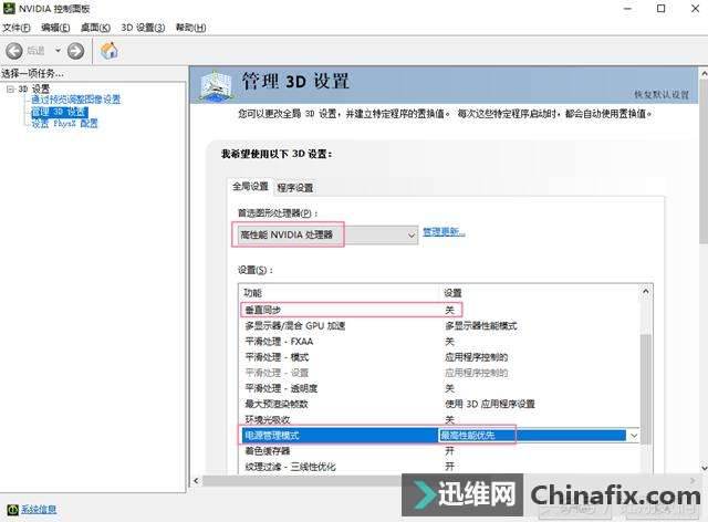

  2.点击左侧“管理3D设置”,在全局设置下将首选图形处理器设置为“高性能NVIDIA处理器”。并在下方设置栏中,将垂直同步设置为“关”;电源管理模式设置为“最高性能优先”。

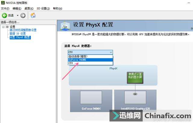

  3. 左侧点击PhysX设置,将“选择PhysX处理器”改为你的GeForce独立显卡。

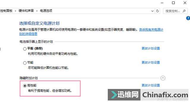

设置电源模式
  将设备电源模式设置为“高性能模式”,可避免机器平衡功耗及散热导致的硬件降频,方式如下:
  1. 右键桌面右下角任务栏中的电池图标,点击“电源选项”,然后选择“高性能”。
普通笔记本玩游戏太卡怎么办 图8

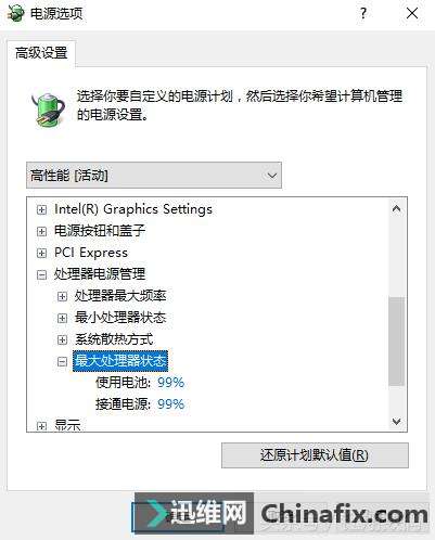

2.点击高性能右侧的“更改计划设置”→“更改高级电源设置”。找到“处理器电源管理”并展开,把“最大处理器状态”改为99%,点确定。
