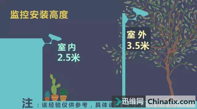

一:网络监控系统中摄像机安装高度
  我们在和客户沟通的时候很多时候都建议客户室内不低于2.5米,室外不低于3.5米,这些数字虽然简单但考虑到了室内的高度及镜头下压的角度,也考虑到了室外安装时照射的长度及防人为破坏的原因。

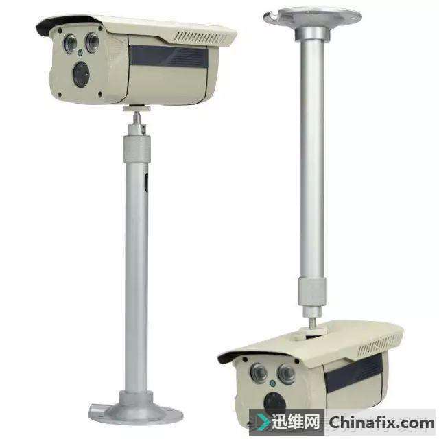

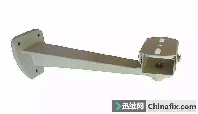

二:支架安装有何建议?
  在装摄像机的时候都会有壁装和吊装两种选择,超市等室内环境吊装比较多,室外一般选择壁装。比如地下室摄像机支架一般选用吊装支架,吊装支架长度比较长,有的需要定制,一般需要现场测量支架多长,有的100cm,有的80cm,大部分支架不是标准的。另外一方面摄像机的承重是我们必须考虑的,防止时间长了摄像头倾斜或者掉落的情况发生。尤其吊装的球机,球机机器比较重,采用的支架安装一定要牢固。

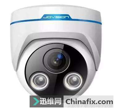

三:室内、室外选择何种外观的设备

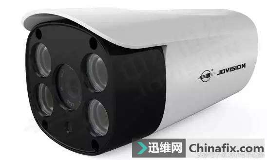

  环境的不一样选择的机器也应当不一样。比如室内的咖啡店,精品店、酒店之类装修比较好的环境,出于美观理应考虑半球摄像机,这样显得比较美观。然而一些粮油店、五金店、火锅店之类的环境虽也在室内,但得选择枪机,这样可有效防止粉尘、水汽、油烟等进入机器内部,影响机器的运用。在一些工厂、电厂的摄像机一定要安装防爆的护罩,有的还需要安装雨刷,除尘都部件。
网络监控系统当中需要注意的一些问题,网络监控系统总结详解!
  粮油店、五金店、火锅店等场所,为防止粉尘、水汽、油烟等进入机器内部,推荐运用枪机

  精品店、酒店等注重美观场所,推荐半球机

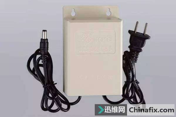

四:电源运用上有何建议?
  电源的运用上,推荐无论什么机器都要运用足安电源,价格上是有些高,不过这类电源稳定,很少出现售后问题。摄像机电源的选择是非常重要的一部分,尤其室外防雨电源的选择,请购买质量好的,要不然一场大雨一场修。

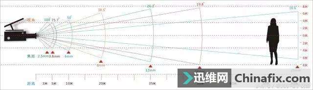

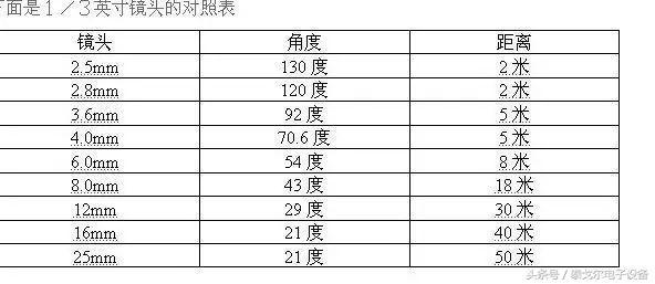

五:摄像机照射角度上有什么参考建议?
  摄像机在出图像后要注意机器的照射角度。有的客户在安装好后白天看着都挺好,晚上则会出现画面黑暗、一半白一般黑、中间亮四周黑等情况,这些都和角度有关系,我们在安装的时候要避免镜头抬的太高,壁装的机器不要有超过1/4的白墙出现在画面里,镜头的选择要适当(比如3.6mm和4mm照射6-8米,6mm适合于12-14米,8mm适用于20-30米的距离),如果实在记不住镜头如何选择,这里教大家一个简单的方式就是镜头毫米数乘以2来选择,然后 根据环境具体问题具体分析。前端部分这样子做一般装出来的效果都不会差。摄像机安装角度必须考虑逆光现象。
