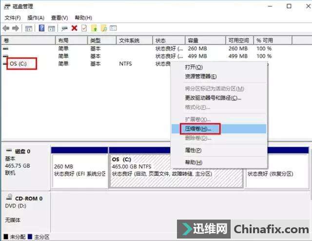

  1.通过搜索框输入或右击Win菜单选择进入“磁盘管理”,右击C盘选择压缩卷:
小白福利!如何通过系统自带工具磁盘分区?

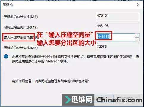

  2.提示“正在查询卷以获得可用压缩空间,请稍后…”耐心等待片刻后出现可用压缩空间大小。以压缩300GB出来为例,计算300GB*1024=307200,在此基础上多加10MB或者20MB,防止被分区表占去空间后分出299.9GB不美观。(强迫症的福音)

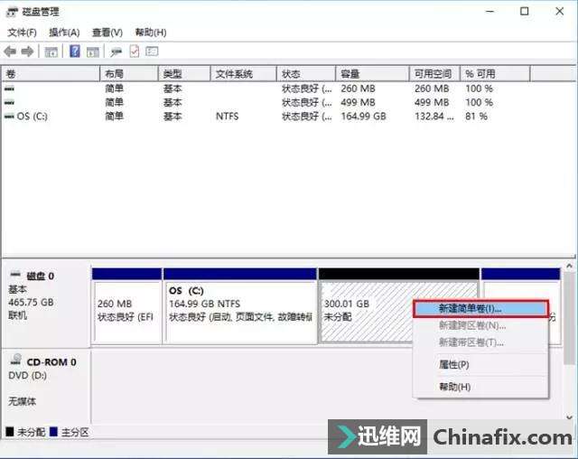

  3.点击压缩后出现未分配的空间,右击选择“新建简单卷”

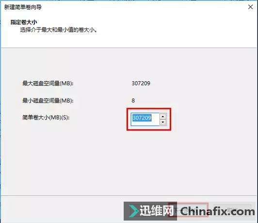

  4.根据提示下一步,如果只分一个盘容量不需要改,如果想将未分配空间再分成多个区,就先写当前分区所需要的容量大小。

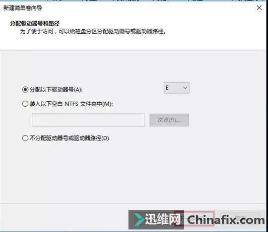

  5.这里的驱动器号默认为E(因为D盘已经被光驱占用了。有强迫症的朋友们,可以回到磁盘管理页面右击光驱,选择更改驱动器号和路径,将D改为后面的字母,将D的位置留出来,然后此处可将E盘改成D盘)

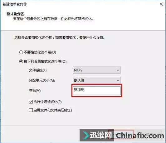

  6.在“卷标”处输入分区命名后选下一步(后续也可在【此电脑】中右击进行重命名)

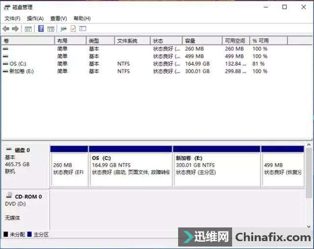

  7.点击完成后等待片刻,大功告成。
