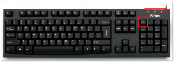

一、数字小键盘失灵
  如果是台式电脑上的数字小键盘失灵的话,很大的可能是您不小心按了Numlock键,关闭了小键盘,辨认方法可以看键盘上的指示灯是否是亮的。
  解决方法:再按一次Numlock键就可以使用了。

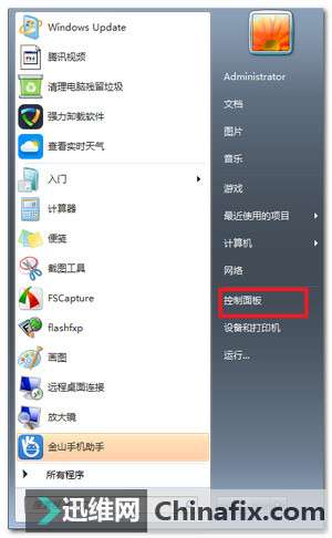

三、键盘驱动导致键盘失灵
  如果是键盘驱动不兼容导致键盘失灵的话,我们就要更新键盘驱动了:
  1、找到设备管理器里的键盘驱动更新驱动
  1)在桌面上,开始——控制面板

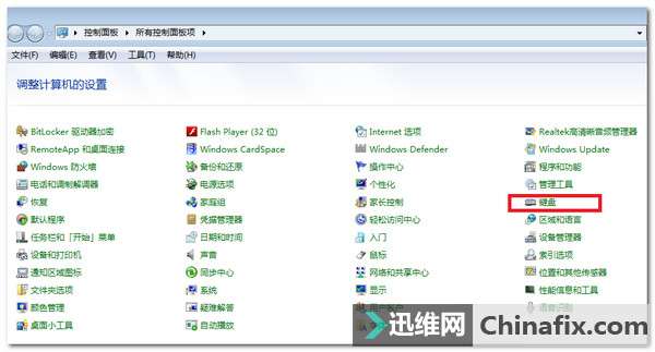

  (2)、找到键盘选项

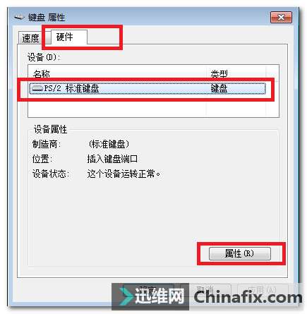

  (3)、切到硬件页,点击属性。

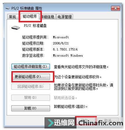

  (4)、切换到驱动程序页,点击更驱动程序。
  (5)、更新中
