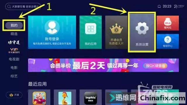

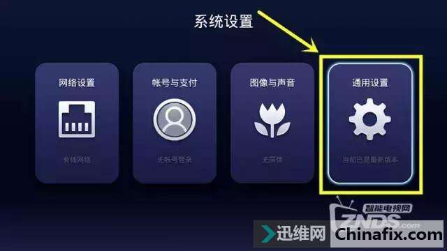

  一、首先打开机顶盒进入首页面,选择左侧菜单栏中“我的”然后遥控器操作选中“系统设置”点击进入;

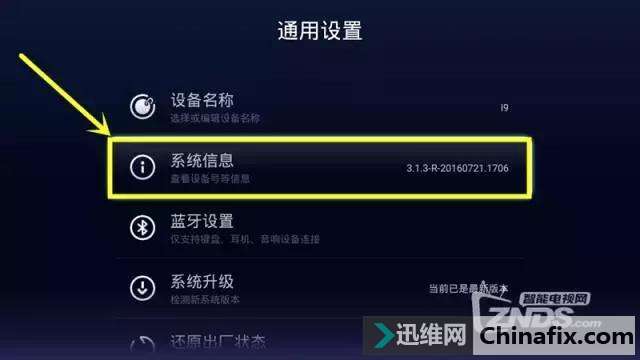

  二、在系统设置内选择“通用设置”进入,再选择“系统信息”按确定键打开;

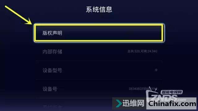

三、在系统信息界面下选择第一行的“版权声明”按确定键打开,打开后按遥控器的左右键,手速稍微快一点连续按三四个来回即可进入;

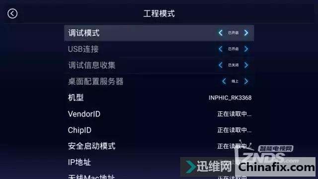

四、接着就进入到了工厂模式,在这个模式下你可以选择打开调试、USB连接、还可以查看一些设备的基本信息等等;
