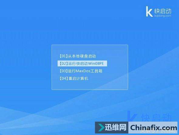

  1、将制作好的快启动u盘启动盘插入电脑USB接口,开机按快捷键进入快启动主菜单界面,选择“【02】运行快启动Win08PE”,如下图所示:

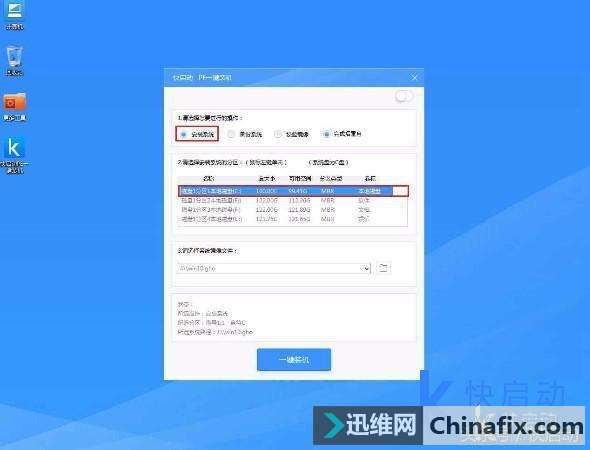

  2、进win8pe后,在弹出的快启动pe一键装机工具中选择win10镜像装在c盘中并点击确定,如下图所示:

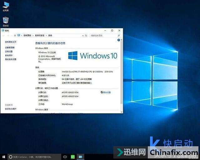

  3、进行还原操作,之后自动重新启动并完成win10程序安装,如下图所示:

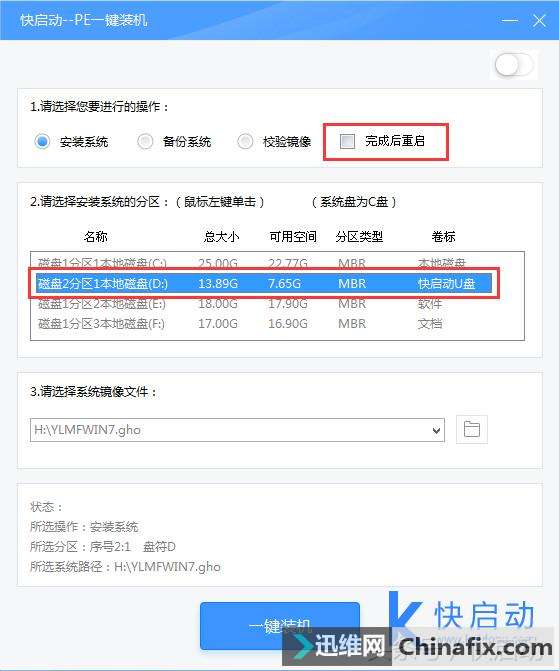

  4、再重新启动Toshiba电脑,重新进行u盘启动进入pe系统,在快启动pe一键装机工具中选择win7系统镜像,并安装在d盘,不勾选“完成后重新启动”选项,点击一键装机,如下图所示:

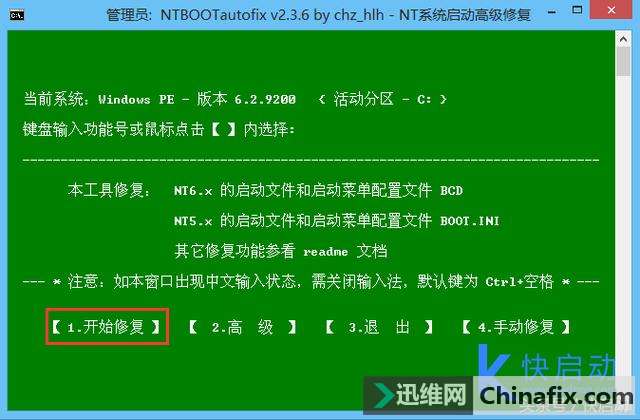

  5、等待片刻,直到还原结束后,在快启动pe系统桌面上打开“更多工具”文件夹下的“系统引导修复工具”,点击“开始修复”进行修复引导,如下图所示:

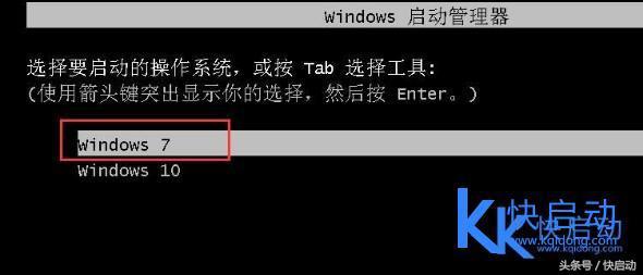

  6、修复结束后,将电脑重新启动,系统启动选择界面,选择win7系统即可,如图所示:
