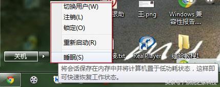

  相信大家都知道,Win7有个休眠功能给我们提供了方便,当我们需要离开电脑一段时间的时候,可以运用休眠功能进行当前工作状态的保存维持,方便下次再次运用。但最近却有用户反映,找不到休眠选项,其实,找不到休眠选项很可能是没有开启。那么,Win7系统休眠开启的方法是什么呢?我们一起往下看看。

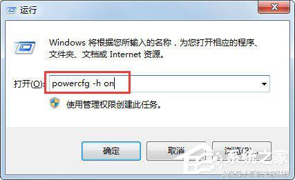

  1、在运行中输入:powercfg -h on;
Win7怎么开启休眠?Win7休眠的开启方式

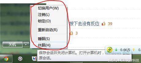

  2、休眠回来了。

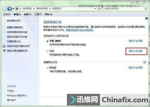

  1、控制面板→硬件和声音→电源选项,再单击“改变计划设置”;

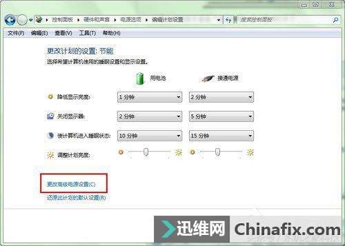

  2、打开“更改高级电源设置”;

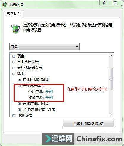

  3、检查“混合睡眠”是不是被打开了,如果打开,就关闭它,设置为“关闭”后,点击“确定”按钮,这下“休眠”按钮应该出来了。
