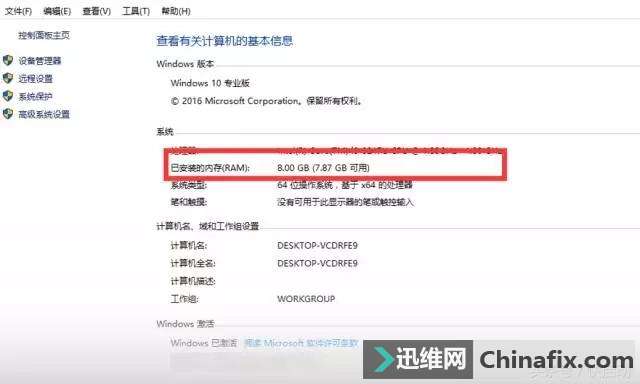

  装系统之前建议大家先看看自己电脑的配置。(“计算机=》属性”)
如何管理电脑?才能让别人觉得你是“老司机”!
如何管理电脑?才能让别人觉得你是“老司机”! 图
  不否认一点,小编的处理器很low,所以小编盖到就是不让你们看。
  但是现在我要说的是:安装内存,如果你的足够大(4GB或者4G以上)安装64位的操作系统,要是少于4GB的话,选择win7的32位系统或者XP吧!以前帮一个人在2GB的电脑上安装过win7的64位系统,卡的不要不要的!

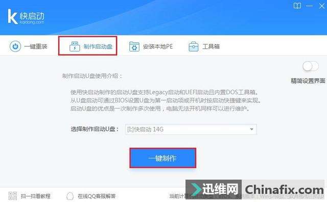

  当然,如何安装系统小编就不再讲了,这里有传送门:
  一条龙搞定u盘装系统,电脑出问题再也不会蓝瘦香菇啦!
  在此提醒一点:安装系统时,数据一定要记得备份!这里推荐大家运用快启动u盘装系统,简单,实在。

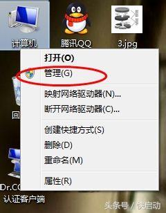

  1、计算机右键选择管理

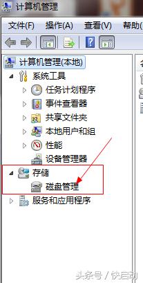

  2、在弹出的窗口中选择储存下的磁盘管理

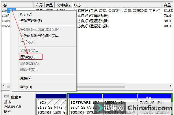

  3、选中一块硬盘,右键选择压缩卷

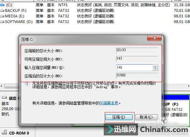

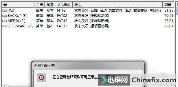

  4、在弹出的输入空间压缩量中输入要压缩的大小

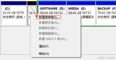

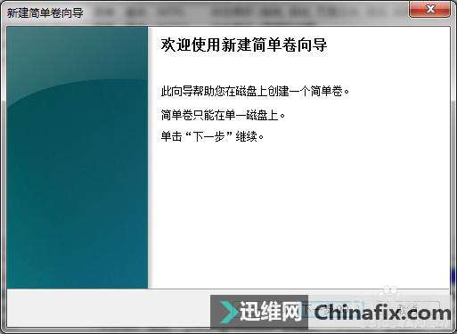

  5、你会看到一块硬盘现在是未分配状态,选中右键选择新建简单卷
  6、输入你要分区的大小之后点击下一步然后再确定(稍微等待其完全分配好之后打开计算机看看是不是分区成功了)

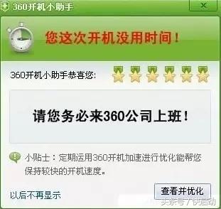

  五、关闭开机启动项

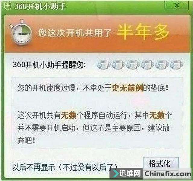

  小编知道大家在开机的时候,360开机助手都会提示你。
  然而小编却是这样的!
  当然小编是不会去360的,因为。。。。接下来小编要黑他。。。(说得好像真的一样。。。。。。)

你是以内存大小来选择系统的?如果我告诉你处理器有32位和64位的,你还准备32位的处理器安装64位的操作系统吗?
