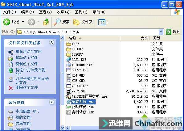

  1、下载笔记本win7 32位系统镜像,使用解压工具解压到C盘之外的分区,比如F盘,不能放C盘或桌面;

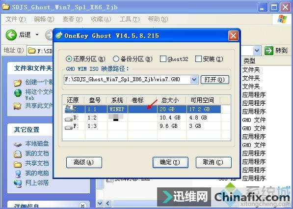

   2、找到“安装系统.exe”或“setup.exe”,双击打开,点击“还原分区”,映像路径选择win7.gho,选择安装位置,比如C盘,确定;

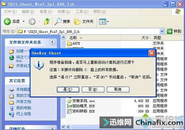

  3、弹出提示框,安装准备就绪,确认C盘没有重要数据,点击“是”重启笔记本电脑;

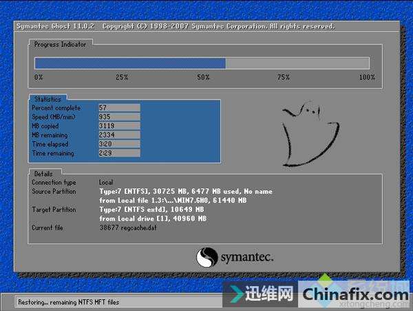

  4、重启之后执行win7系统还原到C盘的操作,这个过程需要5分钟左右;

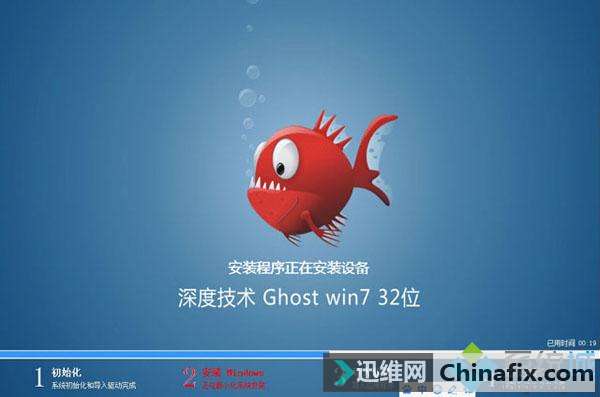

  5、还原结束之后,笔记本再次重启,继续执行安装win7系统组件和驱动程序过程;

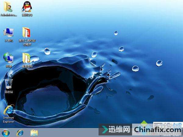

  6、系统安装完成后,进入到win7系统桌面,笔记本xp就换成了win7系统了。
