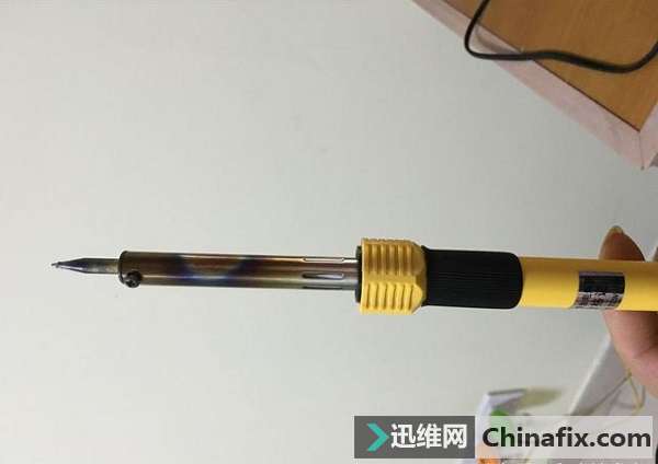

  电烙铁的种类很多,常见的有内热式电烙铁、外热式电烙铁、恒温电烙铁和吸锡电烙铁等。
(1)内热式电烙铁。
  内热式电烙铁是指烙铁头套在发热体外部的电烙铁。内热式电烙铁下图所示。内热式电烙铁具有体积小、质量轻、预热时间短,一般用于小元件的焊接,功率一般较小,但发热元件易损坏。内热式电烙铁的烙铁心采用镍铬电阻丝绕在瓷管上制成,一般20W电烙铁其电阻为2.4kQ左右,35W电烙铁其电阻为1.6kQ左右。

开始使用电烙铁
1.焊拆前的准备工作
  元件的焊接与拆卸需要用来电烙铁。电烙铁在使用前要做一些准备工作,在使用电烙铁焊接时,要做好以下准备工作。
  第一步:除氧化层。为了焊接时烙铁头能很容易沾上焊锡,在使用电烙铁前,可用小刀或锉刀轻轻除去烙铁头上的氧化层,氧化层刮掉后会露出金属光泽,氧化的烙铁头如图所示。
焊接技术-电烙铁的介绍
  第二步:沾助焊剂。烙铁头氧化层去除后,给电烙铁通电使烙铁头发热,再将烙铁头沾上松香(电子市场有售),会看见烙铁头上有松香蒸气,该过程如图所示。松香的作用是防止烙铁头在高温时氧化,并且增强焊锡的流动眭,使焊接更容易进行。
焊接技术-电烙铁的介绍
焊接技术-电烙铁的介绍
  第三步:挂锡。当烙铁头沾上松香达到足够温度,烙铁头上有松香蒸汽冒出,用焊锡在烙铁头的头部涂抹,在烙铁头的头部涂了一层焊锡,该过程如图所示。给烙铁头挂锡的好处是保护烙铁头不被氧化,并使烙铁头更容易焊接元器件,一旦烙铁头“烧死”,即烙铁头温度过高上使烙铁头上的焊锡蒸发掉,烙铁头被烧黑氧化,焊接元器件就很难进行,这时又需要刮掉氧化层再挂锡才能使用。所以当电烙铁长期不用时,应该拔掉电源,以免烧死!
