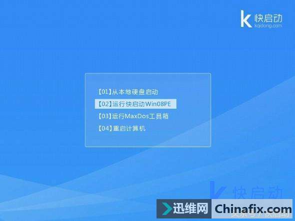

  1、制作好快启动U盘启动盘,插入电脑的usb接口,重新启动电脑按快捷键进入快启动主菜单界面,在主菜单界面用键盘方向键“↓”将光标移至“【02】运行快启动Win08PE”,回车确定,进入快启动pe系统,如下图所示:

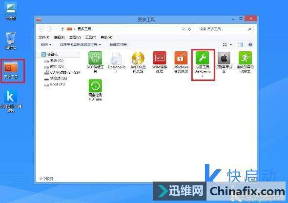

  2、在桌面上双击打开“更多工具”文件夹,找到“diskgenius分区工具”双击打开,如下图所示:

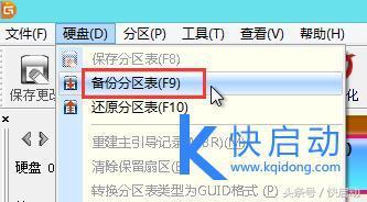

  3、在界面中,点击硬盘,选择备份分区表,如下图所示:

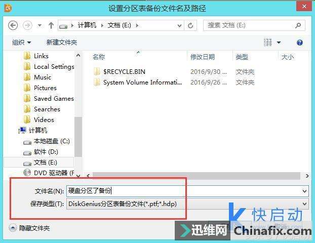

  4、随后在窗口中,将要保存的文件进行选择保存路径及文件命名,然后点击保存即可,如下图所示:

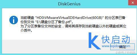

  5、随后会出现一个提示框,点击确定即可,如下图所示:
