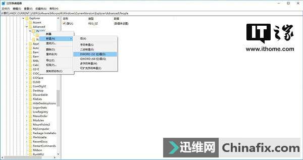

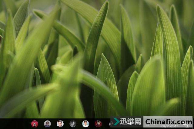

  微软在其推出的Win 10创意者更新秋季版上,引入了一个叫做我的联系人的功能。该功能允许用户直接将常用的联系人固定到Win10任务栏上,非常方便地进行即时通讯、电子邮件发送等操作。但是,微软把固定到Win10任务栏上的联系人数目作了最多3个的限制。对于部分用户来说,这是远远不够的。那么,怎么突破微软的这一限制呢?我们可以通过修改注册表来实现。
Win10任务栏联系人只能固定三个?有妙招
首先是打开Win注册表:
  鼠标右键点击Win开始按钮,选择运行,在出现的对话框中输入“regedit”,点击确定即可。再来是定位到相关文件夹中:
计算机\HKEY_CURRENT_USER\Software\Microsoft\Win\CurrentVersion\Explorer\Advanced\People
  右键点击“People”文件夹,选择新建,DWORD(32位)值,并命名为“TaskbarCapacity”,双击,将“数值数据”设置为“10”,点击确定之后重新启动电脑即可。

  在电脑重新启动之后,就可以将10个联系人固定到Win10任务栏中了。有需要的小伙伴可以试试。需要提醒的是,修改注册表可能带来不可预测的风险,不熟悉操作的小伙伴执行修改注册表操作需要谨慎。
