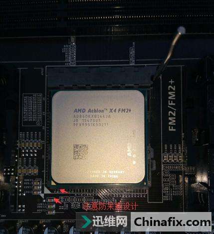

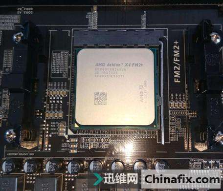

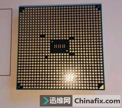

  将cpu放入主板cpu槽位,注意这里的防呆插入标志,不然暴力破坏了cpu的针脚:
amd的cpu与风扇安装简单秒会
AMD的cpu风扇安装方法 图5
amd的cpu与风扇安装简单秒会
AMD的cpu风扇安装方法 图6

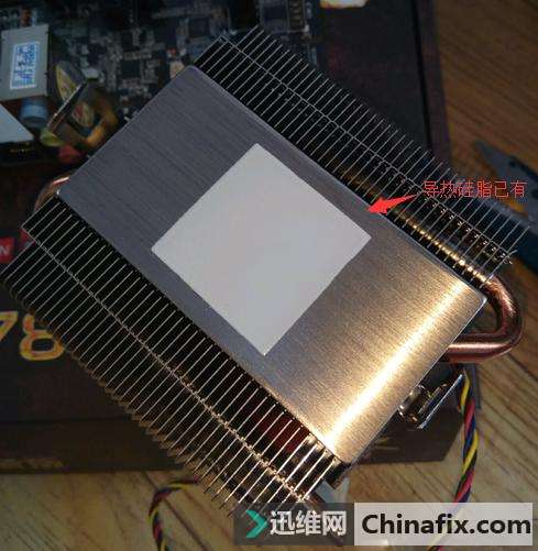

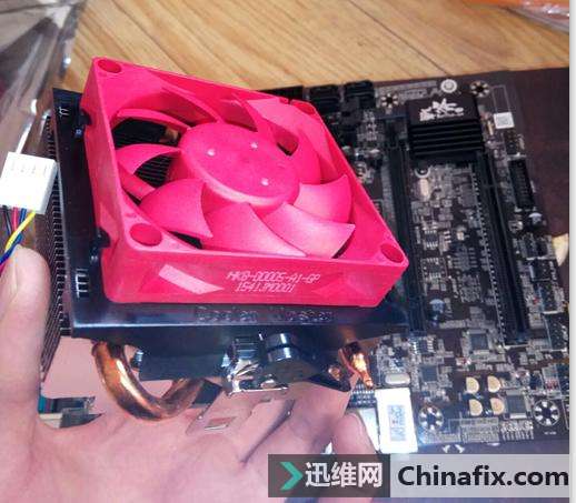

  剩下就是cpu风扇安装了,原厂风扇已经含有导热硅脂,直接安装:
amd的cpu与风扇安装简单秒会
AMD的cpu风扇安装方法 图7

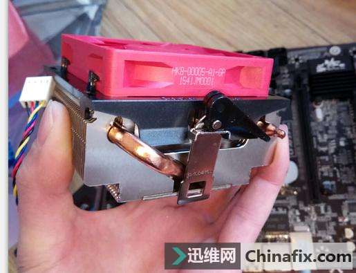

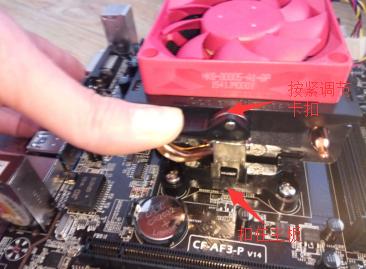

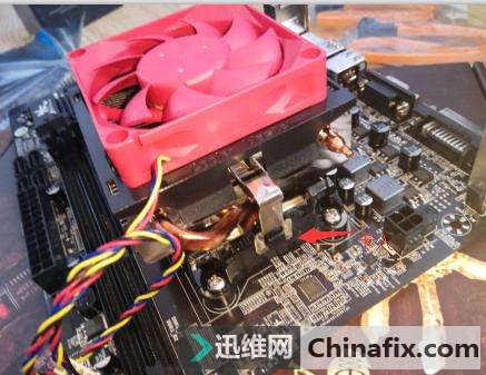

  将风扇的固定卡扣卡入主板自带的固定点:
amd的cpu与风扇安装简单秒会
AMD的cpu风扇安装方法 图8

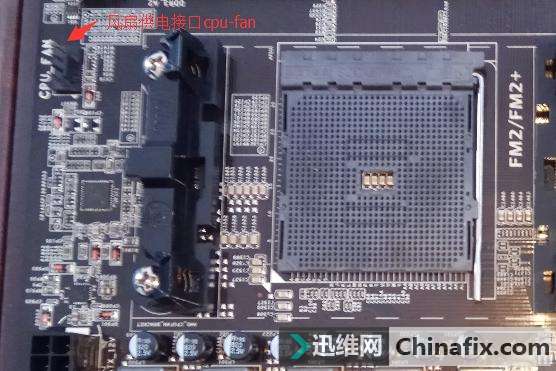

  两边都卡入后按紧上面的调节卡扣,风扇的供电插头插入cpu旁边的cpu-fan接口
amd的cpu与风扇安装简单秒会
AMD的cpu风扇安装方法 图9

不用硅脂吗?
