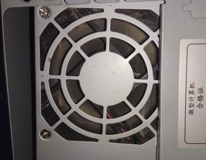

  台式电脑问题众多,我们需要运用排除法,才能定位问题或者排除问题。电脑无法开机,在不能判断电源好坏的情况下,我们可以用一根回形针来帮忙。当然这根针不能诊断电源PCB板和电阻电容问题,只是用于排除电脑整机问题。
  1. 将主板的供电线拔掉:
用一根回形针竟能测验判断台式电脑电源是否问题
如何检测台式机电脑电源的故障 图2
2.用一根回形针插入绿色和黑色(任意黑色线)
如何检测台式机电脑电源的故障 图3
导通电流(只要能导电的铁丝都行)
如何检测台式机电脑电源的故障 图4
  如果电源风扇能正常转动,电源启动正常。初步估计电源没有问题,简单排除电源问题!当然此方式并不能完全排除电源问题,但是在工具有限的情况下,这个方式是我常用的一个方式!FBIwring带电危险谨操作!请勿随意模仿!

24项主板供电线里绿黑短接,散热风扇启动就说明基本没问题,至于电流值,只能靠测验仪
引用 冠盟科技通讯 2017-11-13 14:34
这个不一定 这个方式只能判断电源没有致命性破坏,不能确定电源供电是否正常。

测验方式不靠谱!只是简单的触发电源工不工作,但是不代表输出的各路电压都正常!在一些电源中,特别是山寨的,有N多因为反馈电容失效造成5VSVB电压升高的。还是用表测吧。
