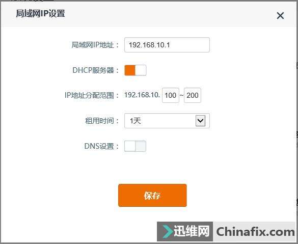

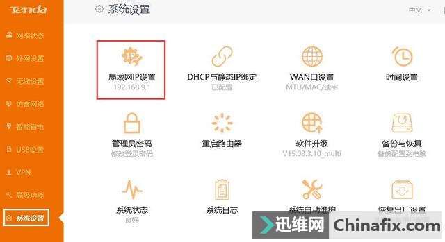

  ③ 当上网方式为自动获得(DHCP)时,由于路由器WAN口获得到的IP和路由器的LAN口IP冲突也会导致“联网中”,可以尝试修改路由器LAN口IP。
  例如:路由器LAN口IP原本为192.168.0.1,你可以尝试把它修改为192.168.10.1。
  (PS:192.168.X.1, X=1-254)
