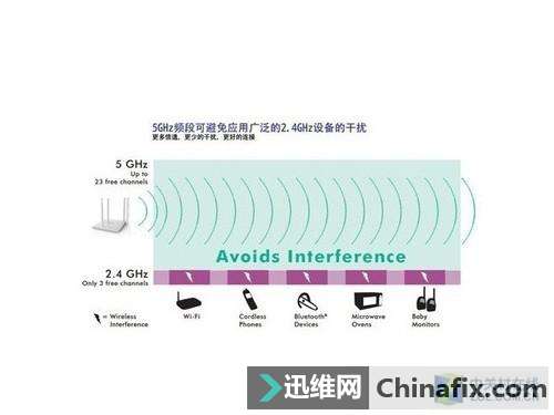

  5GHz频段较2.4GHz抗干扰性强
  而5GHz频段则拥有宽广的频谱空间。以我国为例,现行5GHz频段已包括了5.15GHz~5.35GHz、5.745GHz~5.825GHz,并在研究和进步5.470GHz~5.725GHz频段开放。相比2.4GHz频段,5GHz频段俨然一条宽阔的高速公路,所受干扰小,稳定性自然也大大提升。

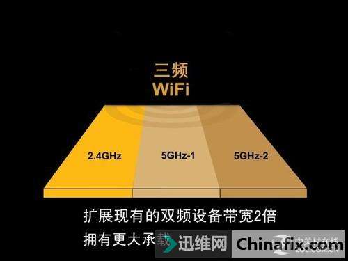

  实际上,为了应对日益增长的无线终端设备,主流路由器大厂纷纷推出了可以支持三个频段的无线路由器产品,即三频路由器,包括1个2.4GHz频段和2个5GHz频段。其中2个5GHz频段往往通过不一样的高低频段加以区分,如一个运用5.15GHz~5.35GHz频段区间,另一个在5.745GHz~5.825GHz频段区间。
  对于一款三频无线路由器,用户可以将两个5GHz频段的其中一个分配给游戏设备,而让其他终端连接另外一个5GHz频段或2.4GHz频段,这样的规划便能够确保用户在无线游戏中的顺畅了。
双频、三频、网状网 这些无线路由器该选谁?
图片说明
  借助三频路由器,用户不仅可以获得比双频更多的无线频谱带宽,方便区分不一样无线频段中的低速和高速设备,来达到平衡各频段设备数量的目的,还可拥有更大的承载能力,更有利于高清视频、网络游戏,甚至VR等大流量网络使用。

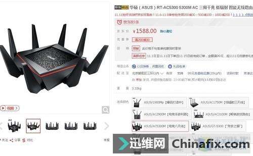

华硕电竞路由GT-AC5300京东特价
  三频无线路由器适合人群:高端玩家。

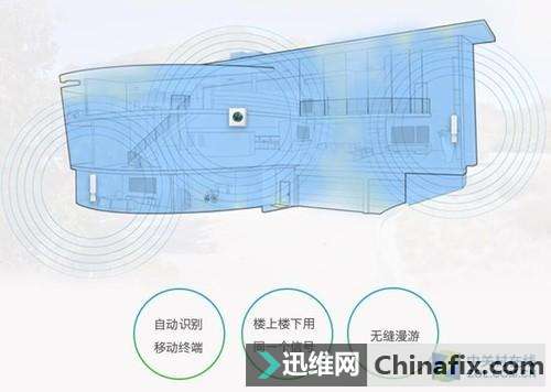

  前面的路由器再强、再高端,可惜一拳难敌四手,遇到大户型、复式房、别墅等刁钻复杂结构房屋时,同样会出现Wi-Fi死角,但网状网路由器却不怕,因为它的优势在于“人多力量大”,而且是经过优化“特训”的“精英团”。
  网状网路由器的优势有三:
  1、Wi-Fi覆盖广阔,可无限拓展:
  借助无线Mesh网络架构,用户可以任意拓展部署节点路由器,使之接收和发送信号,以提升Wi-Fi的信号覆盖范围。这是传统以单点为核心的无线路由器无法比拟的,即使传统路由器可通过中继方式进行Wi-Fi拓展,但无线速率也会大打折扣。

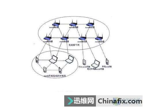

无线Mesh网络架构
  2、多节点,网络稳定可靠:
  由于无线Mesh网络可通过所有节点互相连接形成网格,即使其中一个节点出现拥堵或问题,其他节点依旧能够正常进行数据传输,可靠性较高。显然这个特点还决定了网状网络具有可自动修复的特点。相比之下的传统单点组网方式,不仅覆盖范围有限,并且易受干扰,一旦发生问题,就只能手动恢复网络了。
