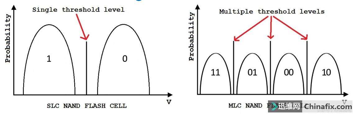

  电压等级不一样
  SLC和MLC NAND最重要的不一样就是,SLC只有两个电压等级,0或者1;但是MLC NAND有四个电压等级:11,01,00,10,如下图。

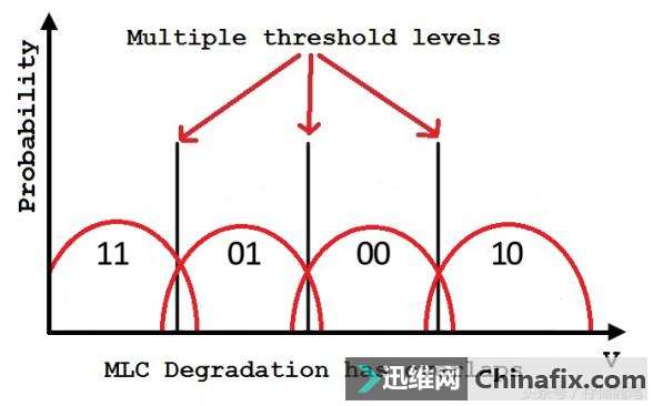

  从上图我们也开始发现,SLC NAND的两个电压等级之间的间隔比较大,不容易发生电压等级的错位或者重叠。但是,MLC NAND四个电压等级之间的间隔偏小,在经过一些读写擦除等操作后,电压等级之间发生重叠的几率会很高,如下图:
工业级固态硬盘改朝换代:MLC NAND取代SLC NAND
工业级固态硬盘:MLC NAND取代SLC NAND 图
  电压等级发生重叠,直接导致bit位翻转,数据读取发生错误。

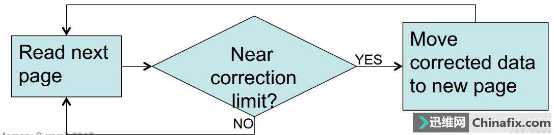

  不过,这种情况已经得到改观,NAND厂商已经对MLC NAND作了很多的优化,MLC NAND也可以承受工业级要求的温度范围。同时,NAND Controller也作了很大的努力,特别是对ECC纠错方面的提升,可以纠正更多error bits.
  NAND flash中的wear leveling算法也得到了很大的优化。当读到一个page页时,先检查该页中的error bits数目是否已经接近ECC纠错的能力,如果是,则将数据读取纠错后重新写入新的一页。这样可以大大的提升MLC的寿命。
