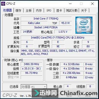

  1:处理器-Z
  首先是处理器-Z,包括主板内存处理器的信息都可以看到,只要切换选项卡就可以快速查看。处理器部分型号,频率,缓存,是否为正式版一目了然,还有主板的信息,芯片都能看到,包括BIOS版本。下图,英文版的,如果看不懂大家可以去下载个中文版的。

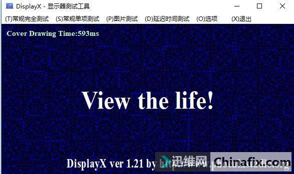

  3:displayx
  这个工具是检查显示器有没有坏点的。运行displayx,点击常规单项测验,在菜单里选择纯色,屏幕就会变成纯色界面。每个界面停留一段时间,可以观察显示器是否有亮点或者坏点。一般来说屏幕中心不超过3个亮点或者坏点就是正常的,大家不妨自己看看。
新电脑到货,该怎么验货?
新电脑如何验货? 图3
  还有一个测验大家也可以看看,就是displayx主界面上选择延迟时间测验,这个可以测验显示器的延迟情况,尤其是游戏玩家或者看体育比赛的用户会比较难受,显示更适合显示静态内容。

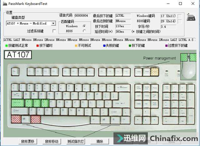

  4:keyboardtest
  几个主要硬件都看了,接下来就是键盘和鼠标了。这个软件主要是检测键盘的按键能不能运用,会不会出现不稳定的情况。打开这个软件,没按一个按键,如果按键有用软件上面就会显示绿色,用以分别。这样比打开一个记事本一个个按要省事多了,最主要的是有些功能性按键在记事本是按不出来的。而且这个软件右边还有个测验鼠标的功能,左右按键按了一样会显示绿色,相当好用。
