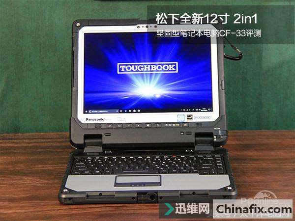

一、产品外观

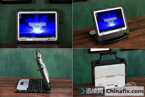

  松下CF-33二合一笔记本的整体外观延续了TOUGHBOOK系列笔记本的规划风格,坚固厚实的外壳如同盔甲般包裹着整个机身,产品整体散发出一种硬朗坚毅的气质。此外,三防产品独有的外观规划也提升了这款笔记本的专业性,独特的外观让它与其他产品分隔开来,看到外观就可以知道这是一款使用于特别领域的实用型笔记本电脑。

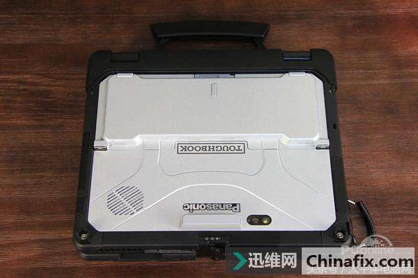

  松下CF-33二合一笔记本拥有6种的工作模式,除了二合一产品常见的笔记本、平板、翻转等常见模式外,还附加了手提模式和车载模式。多样化的模式规划让这款笔记本拥有了更加广泛的使用空间,多变的形态也足以让其满足用户的各种运用需要。

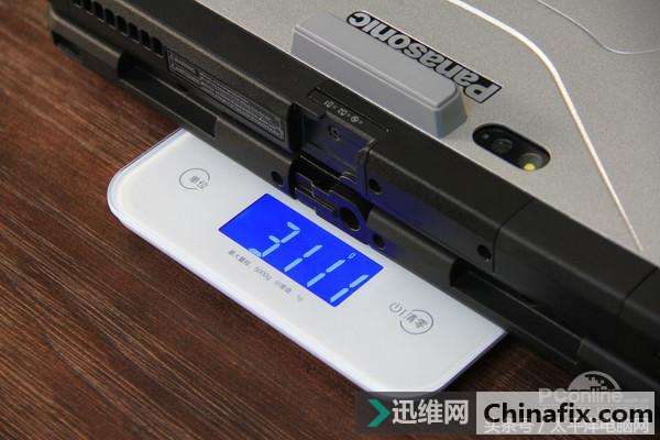

  这款产品的尺寸为313.0 x 288.4 x 56.6mm,整机重约3.116kg,其中平板部分的重量为1.882kg。这样的体积和重量对于普通用户而言可能稍显厚重,但对于需要在特定环境下工作的用户而言,这点重量比起产品的实用性显然可以忽视不计,同时与同类型的竞品相比,松下CF-33“轻薄”的优势也十分显著。

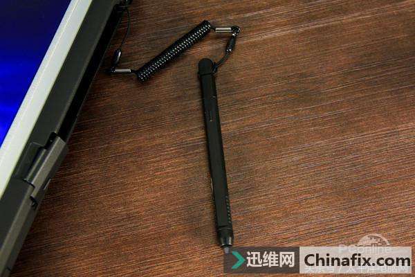

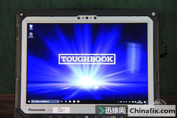

  松下CF-33二合一笔记本配置了一块12英寸辨别率为2160 ×1440的防反射触摸屏,宽高比为3:2,屏幕亮度高达1200cd/m。这块屏幕支持阳光下可读技术,大幅提升了高光下的可辨识性,有利于用户白天在户外工作。该屏幕还可以在潮湿环境中甚至雨中运用,屏幕具有防雨滴干扰性能,也支持戴手套进行操作,屏幕右侧还配备了一根触控笔,配合电容式多点触控屏,运用起来非常方便。

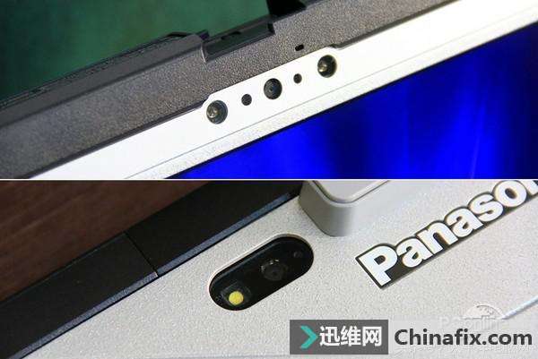

  在平板模式下自然也少不了摄像头的运用,因此这款产品配置了前置200万像素和后置800万像素的摄像头,同时支持Win Hell验证登陆。据了解此款产品平板部分可单独销售。

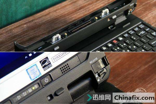

  由于屏幕与键盘的结合部也采用了坚固式的规划,因此用户在运用过程中完全不必担心会发生脱落现象,这种拆装规划可以说是松下笔记本电脑所特有的,在其他产品中很难看到。同时,这样的规划也让平板与笔记本电脑的之间的切换也变得十分灵活,用户只要按拍照关标识进行操作,便可轻松解锁,顺利取下屏幕作为平板电脑运用。另人佩服的是解锁后的连接处也所有是防水规划。
松下全新12寸2in1坚固型笔记本电脑CF-33测评
解锁开关

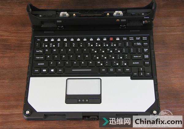

  作为松下CF-33二合一笔记本电脑的重要组成部分之一,这款产品所搭配的键盘也经过了精心的规划。键盘的整体手感比较柔和,适宜的键位有效减少了输入的错误率,面板和键盘所选材质在提供适宜摩擦力的同时,并不会留下指纹痕迹。当然,键盘本身也采用了防水规划,因此用户在特殊环境中也可以放心运用。
松下全新12寸2in1坚固型笔记本电脑CF-33评测

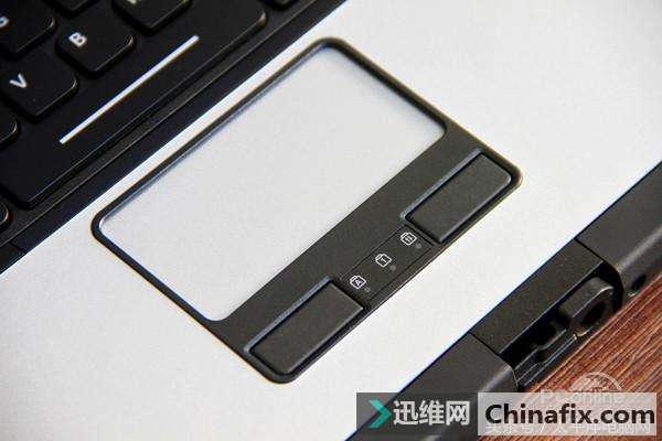

  与键盘一样,下方触控板的手感同样舒适,设置在按键之间的输入指示灯更加便于用户查看当前输入状态。触控板上两枚实体按键的反馈较轻,手感不错,但材质比较容易沾染灰尘。

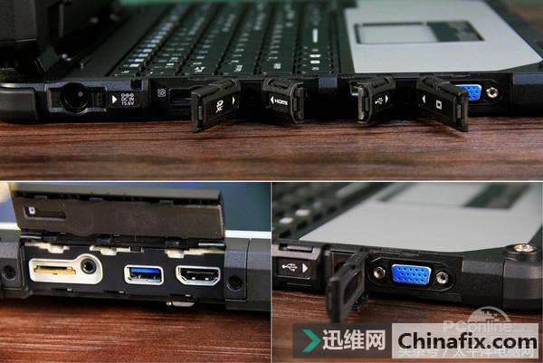

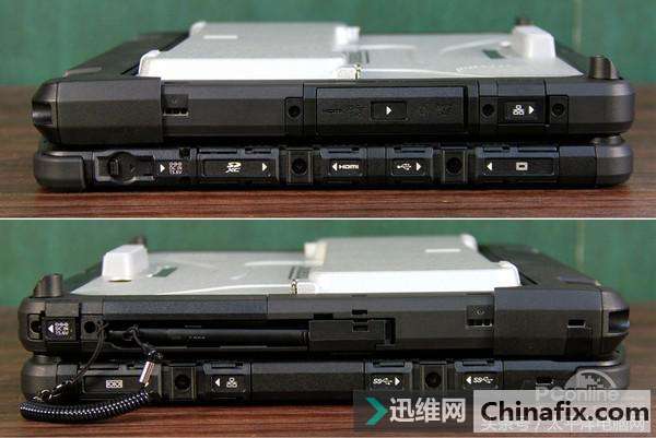

  松下CF-33二合一笔记本电脑的接口规划相当丰富,平板机身和键盘周围都分别设置了各类接口,因此进行日常扩展也非常方便。左侧平板机身设置了HDMI(A型) x 1、USB 3.0 × 1 、耳机输出端口x 1、micro SDXC卡槽x 1以及LAN口 x 1;左侧键盘机身设置了SDXC 卡槽 x 1、HDMI(A型) x 1、USB 2.0 x 1 、VGA端口 x 1;平板机身右侧除了触控笔外,也设置了电源输入接口和安全锁孔,键盘右侧配置了串行端口(9-针;D-sub) x 1 、LAN口 x 1以及2个USB 3.0接口。
  此外,由于采用了防尘防水的规划,松下CF-33二合一笔记本电脑的所有接口都隐藏在了防护盖之下,用户按照箭头指示方向便可轻松打开对应的防护盖,相反方向可以锁紧,规划很是巧妙。防护盖内部附有相似于海绵的物体,对接口的防水和抗震应该有一定帮助。值得一提的是,这款笔记本的产品标识非常详尽,用户完全可以自主辨别各类接口的类型和用途。

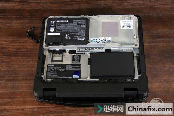

  值得一提的是,这款产品内置了两块可拆卸电池,支持热插拔的规划让用户可以自由切换,这对于需要室外工作或是移动办公的用户而言很是受用,电池的具体电池续航表现将在下面的内容中进行测验。不过,超长的电池续航能力一向是松下笔记本电脑的特点之一,因此我们对此可以抱有更多的期待。

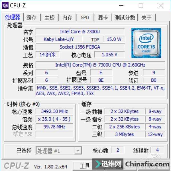

  在处理器方面,松下CF-33二合一坚固型笔记本搭载了Intel Core i5-7300U vPro处理器(主频2.60GHz,睿频3.50GHz,缓存3MB),双核心四线程,TDP为15W。同时,英特尔vPro博锐技术提升了系统的安全性、远程管理性以及工作效率,足够支撑大部分操作。

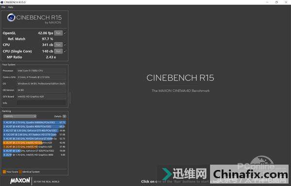

  通过处理器测验软件CINBENCH R15的测验结果可以看到,这款处理器单核得分140cb,多核得分341cb,这个成绩要优于一般笔记本所搭载的Intel Core i5-7200U处理器(127cb/328cb)。同时,比起市场上同类型产品所采用的Intel Core i5-6300U vPro或Intel Core M-5Y71处理器来说,也是优势显著。

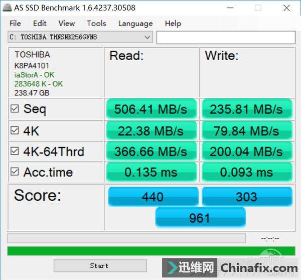

  AS SSD Benchmark是一款SSD固态硬盘传输速度测速工具。此软件可以测验连续读写、4K对齐、4KB随机读写和响应时间的表现,并给出一个综合评分。我们通过此软件对笔记本的硬盘进行了测验,该硬盘的连续读取速度为506.41MB/s,连续写入速度为235.81MB/s,综合评分为961分。就测验成绩来看,这块硬盘的整体表现中规中矩,实际运用体验还是不错的。

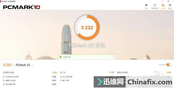

  综合性能方面,我们我们将通过最新的PCMark 10对产品的综合性能进行测验,PCMark 10是最新支持Win 10的一套全面PC测验基准,该测验也是购买PC前一个重要的参考标准。
  PCMark 10基准测验通过模拟各种日常行为对系统性能进行测验,测验内容主要分为三个部分,分别是基本功能(Essentials)、生产力(Productivity)以及数位内容制作(Digital Content Creation)。
  从测验结果中可以看到,松下CF-33二合一坚固型笔记本的基准测验成绩为3232分,其中常用基本功能得到了6745分(使用程序启动分数、视频会议分数、网页浏览分数),生产力5707分(电子表格分数、编写分数),数位内容制作2383分(照片编辑分数、渲染与视觉化分数、视频编辑)。这样的成绩与主流轻薄、商务笔记本的分数大致相同,满足日常商务办公或是网页浏览没有任何问题。

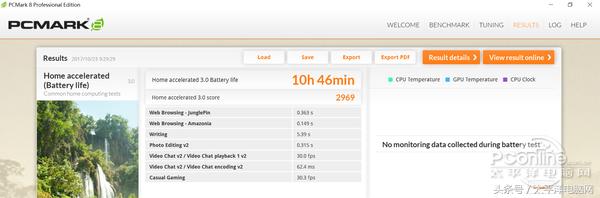

  松下CF-33二合一笔记本电脑内置的两块可拆卸电池(标准容量:4120 mAh x 2),给这款产品带来了更加持久的电池续航能力。这款笔记本的官方电池电池续航时间约为20个小时(整机运用),平板模式的电池续航甚至可以高达约22个小时。如此持久的电池续航能力远远超过常见的笔记本电脑,为了对真实电池续航能力有一个大致的了解,我们通过PCMark 8的家用(Home)模式对电池续航进行了测验。
  在测验进行过程中,软件会循环运行测验项目,直至电池耗尽,可以给出一个相对真实的电池续航成绩。但需要注意的是,PCmark 8会在较高的负载的条件下,循环运行所有测验项目,得到的结果也是循环高负载条件下的。而在我们日常运用过程中,长时间的高负载并不常见,所以实际运用时间要远高于以下电池续航测验的成绩。
  在该项测验中,这款笔记本的电池续航成绩达到了10小时46分。我们在之前的内容中曾提到,这是高负载下循环测验得到的结果,所以实际运用的电池续航显然要高过这个测验成绩。

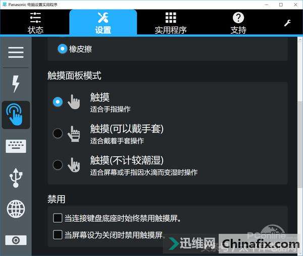

● Panasonic电脑设置实用程序

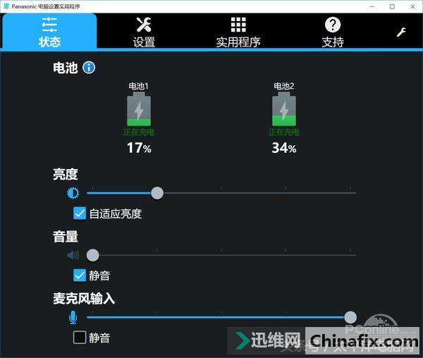

  和其他松下笔记本电脑一样,松下CF-33二合一笔记本同样内置了“Panasonic电脑设置实用程序”,在这个程序中用户可以查看笔记本电脑的工作状态,并对本机进行设置。通过这个管理程序用户可以对PC的各方面进行个性化的设置,运用起来非常方便。
