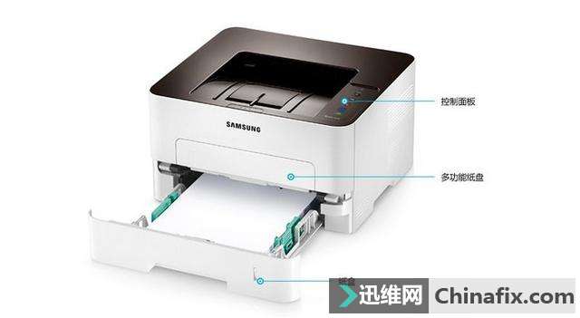

  为什么双面打印要比单面打印更容易引发卡纸问题?其实最主要的原因在于所用纸张,假设一张极薄的纸,它的一面已经打印,打印过的纸张它在经过再一次的加热打印必定会变形,再加上墨水的渗透便会导致这张纸不平整,因而影响输出,这就导致了卡纸问题,所以双面打印要比单面打印更容易卡纸。由以上所说我们可以看出,影响出租打印机卡纸,纸张的好坏是最关键的原因之一,我们所运用的纸张重量要保持在60克以上,这种重量的纸张才能承载住双面打印的压力。有一些劣质的纸张在打印过程中容易生成残留纸屑,所生成的纸屑会给搓纸轮造成压力,因而加大打印机卡纸的概率。
双面打印为什么容易卡纸,租赁打印机卡纸需注意哪些?
  其实笔者在之前的文章中已经讲述了打印纸张的重要性,并且也讲述了如何挑选优质纸张的方式,我们现在再来复习一下。再优质的纸张,我们也要保证它 的干燥,在运用前一定要检查是否受潮,如果所运用的纸张很容易卡纸,出租打印机运用者可以将纸张拿到阳光下晒一晒、或者放在电脑的显示屏通风处进行洪干(注意:所运用的纸张也不能过于干燥,过于干燥也容易发生变形)。打印纸张在放入纸槽内前,可将纸张分别掸开,这个操作可以让每一张纸活动开,也可以将纸张表面的静电消除。
  无论是双面打印还是单面打印,发生打印机卡纸时一定要率先将出租打印机的电源关闭,再根据打印机卡纸情况,从外还是从内将卡纸抽出,注意抽出的纸张一定要保持完整,切勿将纸片遗留到打印机内部。
温馨提示:
  我们经常出租的激光打印机有一个名为分离爪的纸张处理配件,其作用便是分离纸张,但这个配件很容易发生破坏,在它的尖头便钝后,便容易发生卡纸问题,租赁激光打印机的用户要时常注意它,如果发生打印机卡纸问题极有可能是它所导致,要及时进行更换,还有激光打印机一般是不能打印铜版纸的,一打印便卡。
