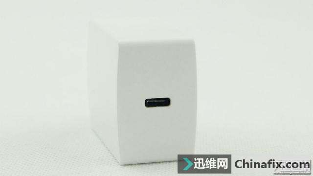

  SIMPTUNE SPT100AS-30C采用单USB Tyep-C输出,从侧面也能看出电源的造型也异于常规的长方体。
SIMPTUNE 30W USB PD智能快充技术适配器拆解

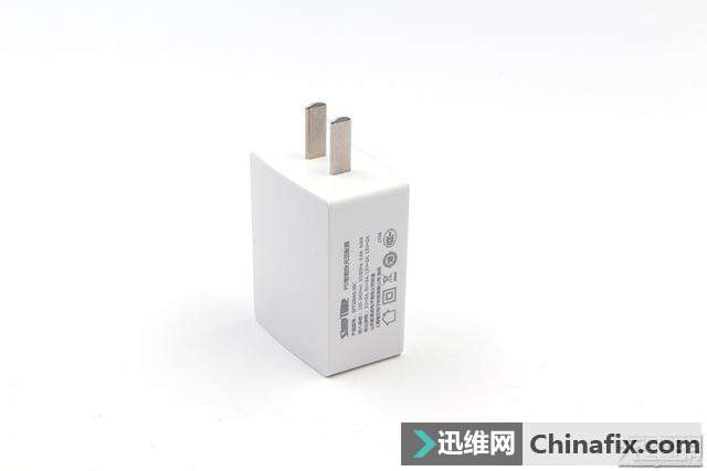

  国标双脚市电插头,采用标准的中规规划,并且兼容美规。

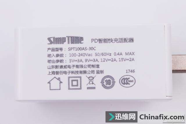

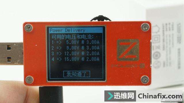

  产品铭牌上标注了详细的规格参数,输入支持100-240V宽幅电压,带到国外旅行也可以适配当地电网;输出支持5V 3A、9V 3A、12V 2A、15V 2A四个档位,电源在15V电压时可输出最大功率30W。值得一提的是,SIMPTUNE SPT100AS-30C采用了多协议架构,内置了两套快充技术协议,分别是USB PD和高通QC3.0/2.0。

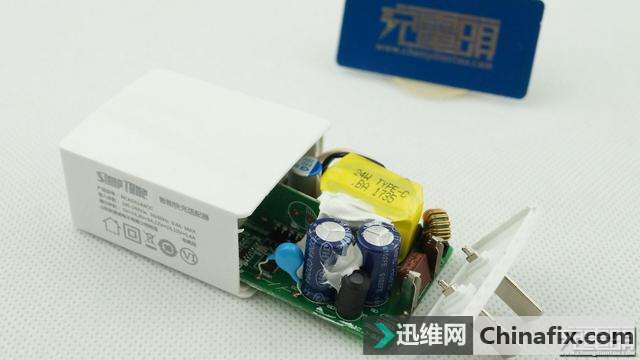

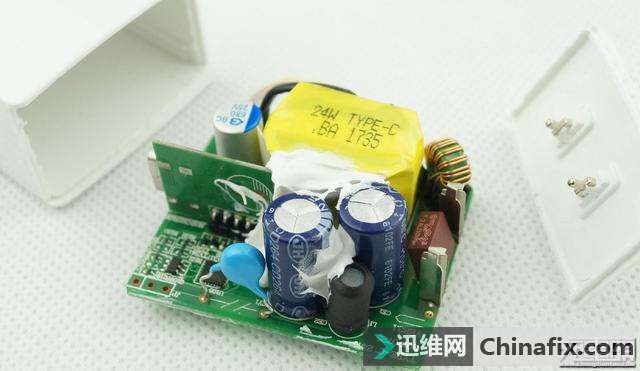

拆开电源,初步印象就是元件布局紧凑,细节处理到位。
USB PD充电器拆解

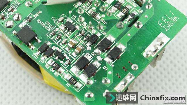

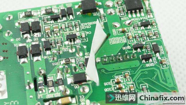

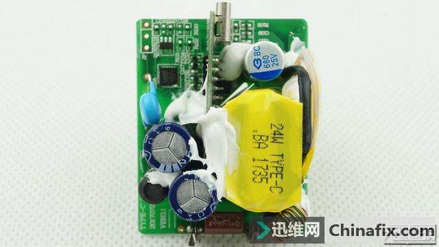

PCB电路板正面。
PCB电路板反面。

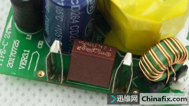

市电输入端保险丝。
USB PD充电器拆解
市电输入端共模电感。

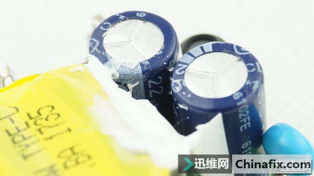

主电容由两枚规格为400V 22微法并联滤波。

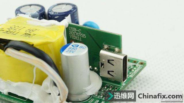

独立的 Tyep-C插座。
USB PD充电器拆解
Tyep-C插座与磁铁无缘。

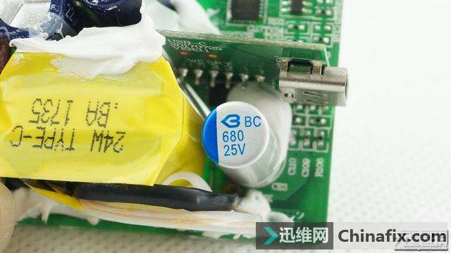

  输出滤波部分,固态电容来自肇庆绿宝石电子科技股份有限公司(简称“绿宝石”),单颗规格:25V 680微法。

Tyep-C插座上其实还有一个滤波电容的空位,应该是预留位。

高低压区域有一片塑料绝缘片做隔离。

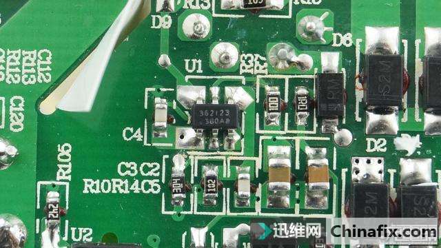

初级PWM。

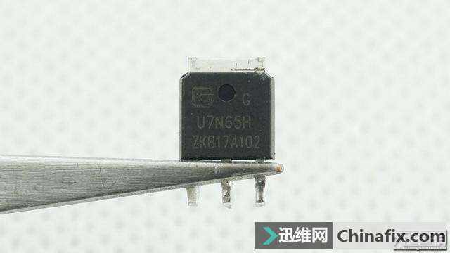

主开关管型号U7N65H。

  运用ChargerLAB POWER-Z KT001对SIMPTUNE进行USB PD触发报文测验,从显示屏上可见这款充电器在USB PD模式下各电压所支持最大电流列表。
