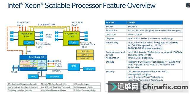

标准的Xeon SP双路平台组织架构图

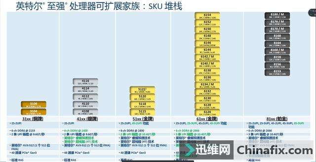

不一样的Xeon SP定位不一样很大
  当然,对于Xeon SP来说,不一样档次的处理器定位仍旧是有很大不一样的。从规格上来说,不一样级别的Xeon SP当然差距也很大,核心数量、线程数量、频率,从低到高慢慢增强,但这还不是所有。另一个差距在于内部的UPI总线数量和对节点控制器的支持。对于铜牌、银牌处理器来说,它们只有两条UPI总线而且频率稍低,金牌中的5系列处理器虽然也是两条UPI总线,但频率由9.6GT/s提升到10.4GT/s,而6系列和铂金处理器则在此基础上增加为3条UPI总线并且支持节点控制器,其中铂金处理器单机正常就能支持8路平台,通过节点控制器能扩展到更多路。
  事实上,Xeon SP现在所覆盖的领域涵盖了以前Xeon E5/E7的所有场景,以及以往Xeon E3在轻负载的企业服务器中的位置。现在英特尔Xeon产品线中依旧还有E3存在,用来满足工作站层面的需要。

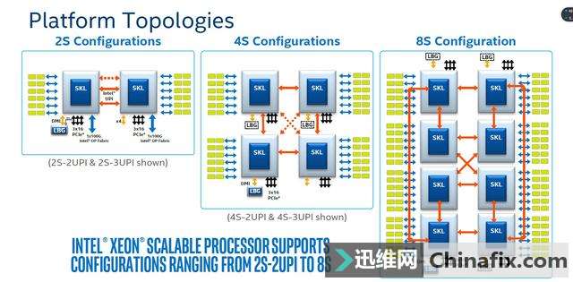

UPI总线和多路平台之间的关系是怎样的?
  MC:有的金牌Xeon SP处理器有3条UPI总线,有的只有两条,在组建多路平台时,他们的分别在哪里?
  英特尔技术专业人士:谈到四路平台的至强处理器,Xeon SP 6系列和8系列处理器都是具备3根UPI连接的,所以它完全可以构建成全互通的结构。也就是说,在任何一个处理器之间只要经过一个UPI连接就可以到达。比如说核心A需要访问对面核心B的Cache时,直接通过UPI访问过来就可以了。这是三个UPI做成的四路主机的特点。
  事实上还有一个极端的方案,5系列金牌处理器不具备第三根中间的UPI,但是可以通过整个环来实现四路平台。如果你的使用numa优化(Non-Uniform Memory Access,非一致储存访问架构)比较好,是能分清楚哪些是本地内存,哪些是已存内存。必要的情况下,可以不用远程访问。当然这个很难避免,我们实际运用中的使用程序很多是不具备numa的敏感度的,所以内存分配的时候就会出现不一样,会出现很多远程访问内存情形的发生,那样的话就会影响性能。
  八路平台由于架构规划的特点,哪怕是三个UPI,到不相邻的两个处理器之间,都要经过两跳才能够到达,所以在八路主机上面,对于使用在numa架构上的优化尤为重要。这种使用通常都是一些很关键的核心使用数据库,比如ERP系统、后台的数据库系统等等。以常见的Oracle数据库,SAP HANA这一类系统来说,重点都是都放在优化上面,因为它的特色就是需要多个核相互协作。在这个使用上通常都是为八路特别优化才会采用。
4大系列哪个适合你?再谈英特尔至强可扩展处理器的那些事儿
  两根或者三根UPI总线,是组建双路、四路和八路平台的不一样所在。在组建多路平台时,多颗处理器之间的高效率连接如图所示。
  这是更详细的结构图,传统的环形结构为什么担心将来性能受限?所有的内存控制器都是挂在一个环上,其他的辅环上都是通过buffer来连通,如果我再加一个的话,这个机制会变得很复杂,所以就不是特别理想。我们把它分成一个个的网格以后,环路变成了双向的,在水平方向有一个环路,垂直方向也有一个环路,从这个核要到这个核,会优先的在垂直环路上先找到最接近的水平环路,然后再跳过来。这个就很像是一个立交桥的概念,不再是一个单环里面会出现冲突,完全可以通过避开这个方式来满足整个通讯的沟通,保证它的延时性不会出现这个状况。
弹性扩展有局限性吗?
  MC:Xeon SP处理器的弹性扩展,是指双路的处理器也能用在四路或者八路平台上吗?
  英特尔技术专业人士:相对于过去的E3、E5、E7常规分类的重点分别是:高端的处理器不再像过去E7一样必须放在比如4路或者8路的主机上面才能用。现在铂金级的8系列完全也可以放在一个双路的主板上面运用。对于某些客户来讲,他们并不需要多个节点的运算,但是需要处理器性能比较强劲,希望高端处理器能够用在双路主机上面,所以我们就做了这样一个设置,上下打通,高端铂金处理器可以放在八路平台、四路平台,也可以放在双路平台。当然,反过来不可以,低端的处理器不可能放到八路上去,因为内部的结构有不一样,向下是可以的。
