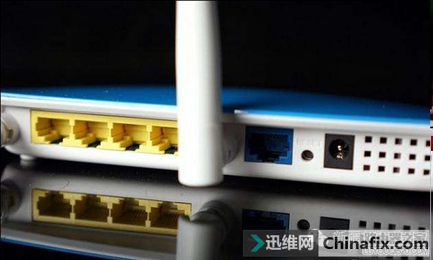

一、宽带路由器上路由器WAN口和LAN口的区别
  从它们的名称上我们就不难看出,WAN口主要用于连接外部网络,如ADSL、DDN、以太网等各种接入线路;而LAN口用来连接家庭内部网络,主要与家庭网络中的交换机、集线器或PC相连。可以说这两类网口一类对外,一类对内。

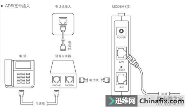

二、宽带路由器上WAN口和LAN口的网线连接方式
  首先将网络运营商提供的接入网线插在WAN口上,然后将几台共享上网的电脑接到LAN口上,然后用一台电脑登录路由器的管理界面进行相应的配置即可完成共享上网了。

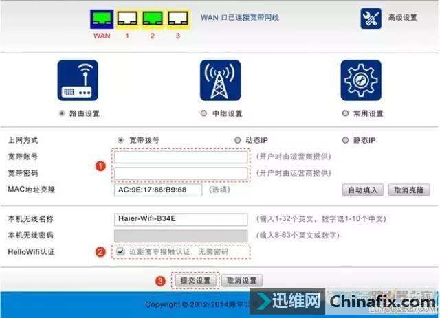

三、网络数据在WAN口和LAN口的传输过程
  当家庭网络中的机器向外部网络发送数据包的时候,首先发送一个请求到默认网关,也就是发送到宽带路由器。路由器在分析该数据包中的内网IP地址时会检查设备本身的NAT地址转换表。在找到相应的条目后,就会利用WAN口IP地址去与外部网络进行通信。
  外部网络接收到数据包后,会解析出数据包中的路由器的WAN口IP地址,并对该地址进行响应,将响应数据包发送到路由器。然后路由器再次进行NAT地址转换,将WAN口IP地址转换为发送请求的内网IP地址,最终完成整个数据包的发送和接收过程。
