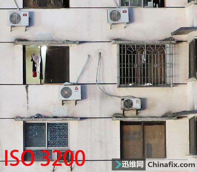

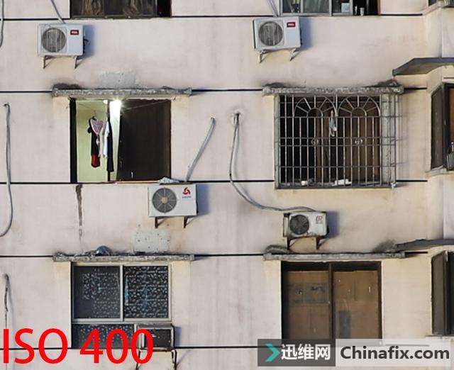

  高感测验小编不喜欢在实验室内进行,因为无法呈现真正的低光环境噪点表现,所以我选择在8点左右直接对着我家窗户外进行拍摄,此时的亮度按照ISO 100,F/5.6的设置来看,需要6秒左右,光线较暗。首先是图中亮度稍高的部分,一般而言可以在更高ISO值下才会出现显著的成像劣化。
第一时间奉上!佳能6D2性能初探
佳能6D2数码相机评测-高感测验
第一时间奉上!佳能6D2性能初探
第一时间奉上!佳能6D2性能初探
第一时间奉上!佳能6D2性能初探
第一时间奉上!佳能6D2性能初探
第一时间奉上!佳能6D2性能初探
  从ISO 400
到12800,亮部都不会出现显著的噪点,图片中空调外机的LOGO形状还能基本看清,这一点就已经胜过了5年前的6D!

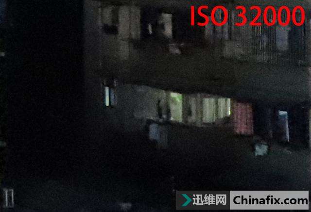

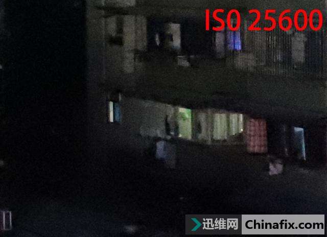

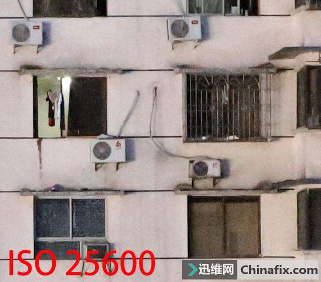

  而从ISO 25600
开始,6D2的DIGIC 7处理器就再也按压不住噪点的洪荒之力了,截图右侧的栏杆对比ISO 12800时显著要更为不清楚,ISO 32000时空调外机的LOGO已经基本分不清形状了。
第一时间奉上!佳能6D2性能初探
第一时间奉上!佳能6D2性能初探
  至于扩展出来的ISO 51200
和102400,需要用到这么高感光度的时候除非只是看缩略图,不然没有什么实用价值,光线条件好的时候也没有运用如此极限高感的必要了……

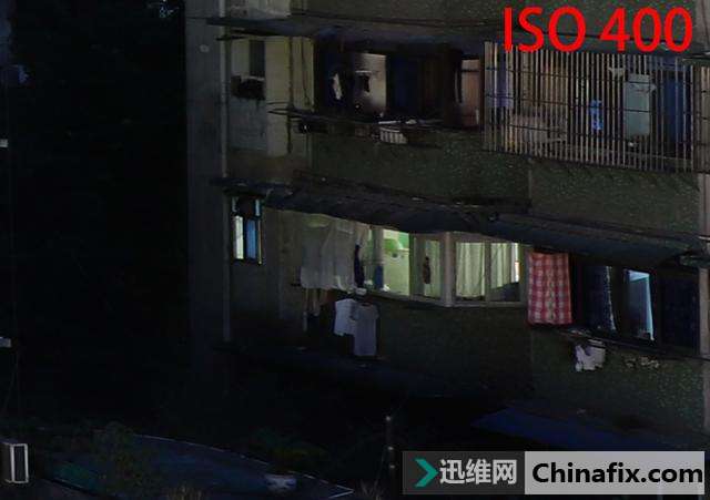

  接下来是照片里的暗部部分,严格来说这才是高感测验部分的重头戏,因为暗部才是最考验相机抑噪能力的关键部位。
第一时间奉上!佳能6D2性能初探
佳能6D2数码相机评测-照片里的暗影部分
第一时间奉上!佳能6D2性能初探
第一时间奉上!佳能6D2性能初探
第一时间奉上!佳能6D2性能初探
第一时间奉上!佳能6D2性能初探

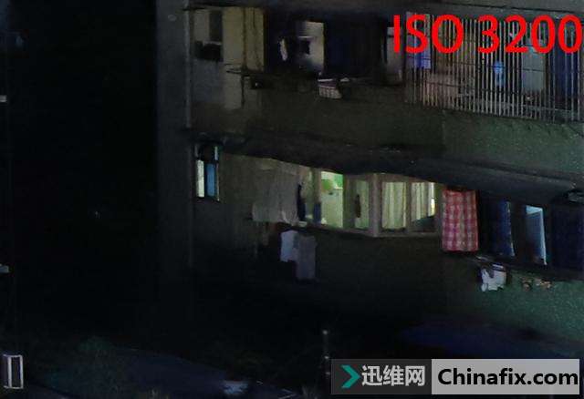

  从ISO 400
到6400,暗部部分的噪点都不算显著,ISO 3200时图中晾晒的格纹床单还能清晰辨别纹理,ISO 6400时才稍稍出现不清楚,综合来看实用暗部高感成像强于6D。
