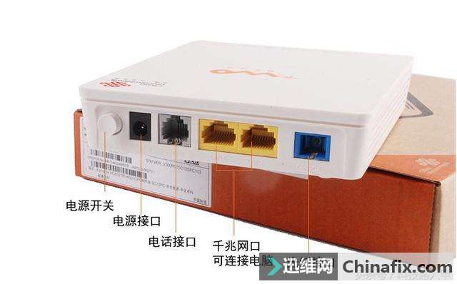

一:光纤猫(ONU)影响网速
  要实现光纤入户的首要条件就是配备光纤猫(ONU),可能大部分朋友不太了解光纤猫也有百兆千兆之分,当你的带宽小于100M时普通的光纤猫是可以实现网速最大化的,如果带宽升级到100M以上就需要千兆光猫了(至少有一个LAN口为千兆)
了解影响网速的4大原因,让你的网速不止翻一倍
如何提高网速-千兆光猫

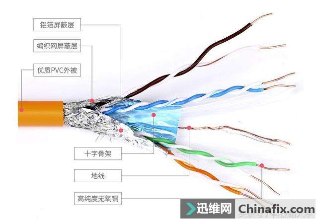

二:网线的质量影响网速
  对于网线可能大家并不陌生也就是大家常说的五类线,超五类线和六类线,不一样网线的传输速率,屏蔽性能也不一样。最常见的网线为五类线仅支持100M以下网络,超五类线以上才能支持百兆以上的带宽,可以通过网线外皮的Cat.5, Cat.5e,Cat.6等来判断(现在建议运用六类以上网线)
如何提高网速-屏蔽型六类线

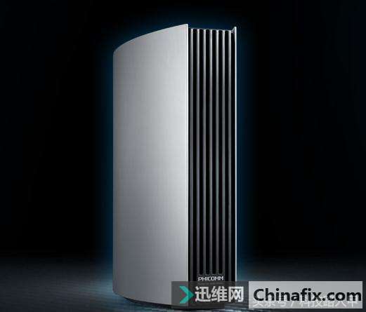

三:路由器影响网速
  路由器作为家庭网络的核心已经基本成为WIFI家庭的必备硬件也是影响网络质量的一大杀手,自然也分为(百兆、千兆、万兆,单频,双频等)其实我认为现在百兆路由应该可以归为淘汰行列了,千兆路由也并不是没有却别,通俗说就是真千兆假千兆。真千兆路由器即进线WLAN口和出线LAN口都为千兆且支持5GHZ。
如何提高网速-路由器

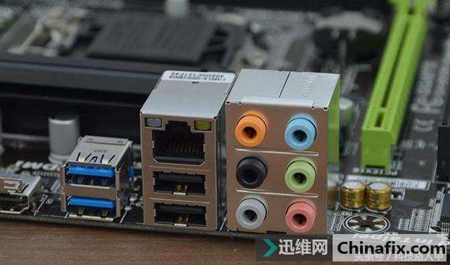

四:电脑网卡影响网速
  总体来说电脑网卡分为两类有线网卡和无线网卡,两者也都有百兆千兆之分。顾名思义,千兆网卡的传输速率是1000Mbps(千兆),而百兆网卡(普通网卡)的传输速率是最高100Mbps,千兆电脑网卡是百兆的10倍。
如何提高网速-网卡
