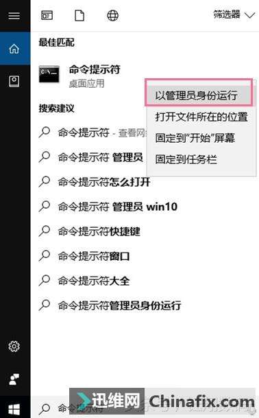

  1. 在左下角的搜索框中搜索“命令提示符”并打开(右键以管理员身份运行)。

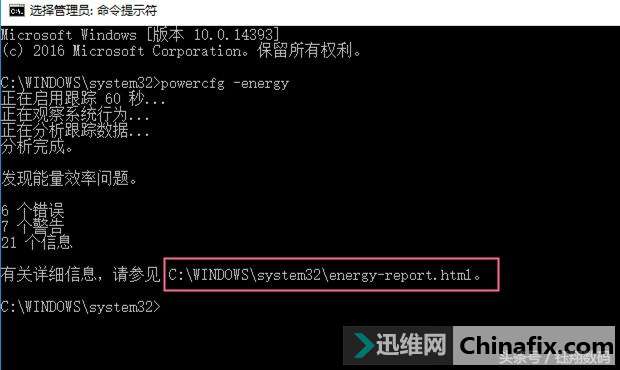

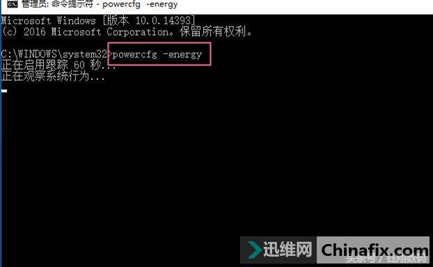

  2.在命令提示符窗口中输入“powercfg -energy”并回车,程序将开始检查系统中与电源管理相关的策略、设置、软硬件兼容性,还要对当前运行的进程进行长达 60 秒的跟踪检测,主要了解除用户的正常运用之外,其他程序对系统处理器的占用情况。因此,这时候请尽量不要操作电脑,等待这一过程完成。

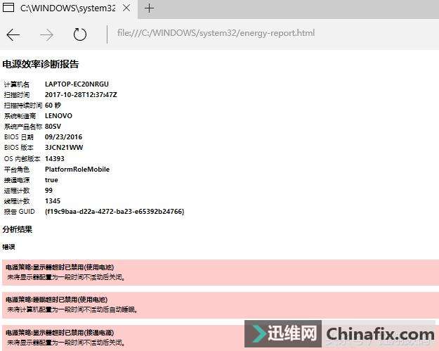

  3.分析完成后,会给出一个分析报告的地址,是一个HTML网页文件,需要用浏览器打开它。复制到IE浏览器的地址栏里,按下回车打开。如下图:

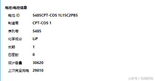

  4.打开文件后,往下拉找到电池信息部分,这里记载了现在运用的笔记本电池的所有信息,还有电池的规划饱和容量和最后一次完全充电后的容量,据此就可以了解到电池现在的剩余容量了。

  除此之外,Powercfg产生的这份文档对系统中与电源运用效率相关的情况进行了详尽的报告,分为“错误”、“警告”、“信息”几个部分,对我们了解如何节省电源非常有帮助,大家可以详细阅读,搞定其中报告的问题,让自己的笔记本寿命更长。
