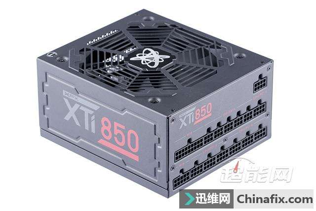

对于讯景,相信很多玩家的第一时间想到的都是他们家的显卡,但实际上他们家的PC电源也同样非常优秀。如今讯景旗下的电源产品已经全面采用海韵代工生产,而且所有型号均经过讯景和海韵方面的精挑细选,因此在品质上完全是一流水准。今天我们给大家介绍的就是讯景最新的旗舰级电源XTi 850,这款源自于海韵Prime系列的电源对于发烧级玩家来说可是一个非常好的选择。
讯景XTi 850电源测评:继承原厂品质,发烧级玩家的优质之选
现在讯景旗下的电源产品都由海韵进行代工,我们可以在海韵的现有产品中找到相应的原型。讯景XTi 850电源基于海韵Prime系列打造,同样采用主动式PFC+全桥LLC谐振+同步整流+DC to DC规划,额定功率为850W,采用全模组线材规划,通过了80Plus钛金认证,尺寸为170*150*86mm,属于加长型ATX电源,可享受10年质保服务。

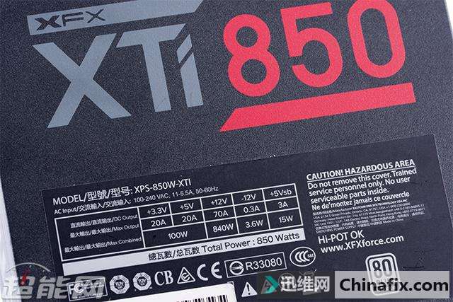

讯景XTi 850电源采用单路+12V输出规划,额定功率为850W,其中+12V输出最高可达70A/840W;+5V与+3.3V最高均可达到20A电流的水平,两路联合输出则为最高100W功率;+5V待机则可输出3A的电流,相当于15W功率,以适配日益增长的USB接口供电需要。

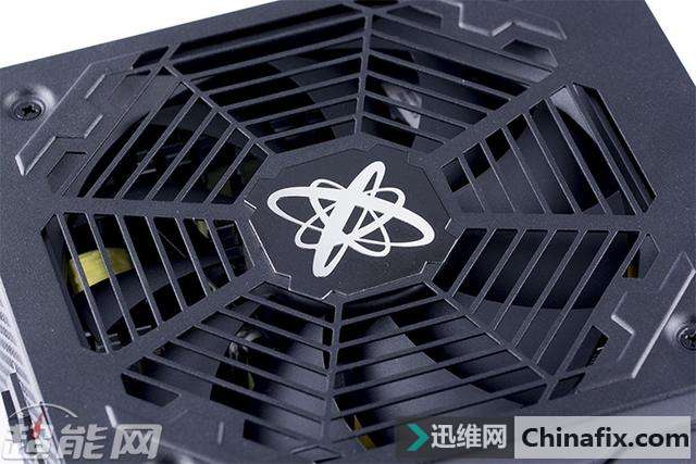

讯景XTi 850电源采用13.5cm尺寸静音散热风扇,支持Hybrid Fan温控模式,可实现温度与散热效果之间最佳的平衡。

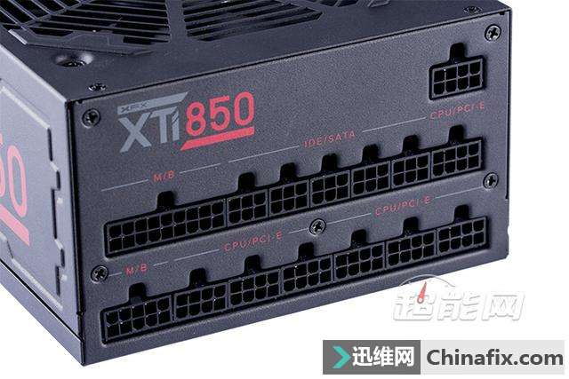

讯景XTi 850电源采用全模组接口规划

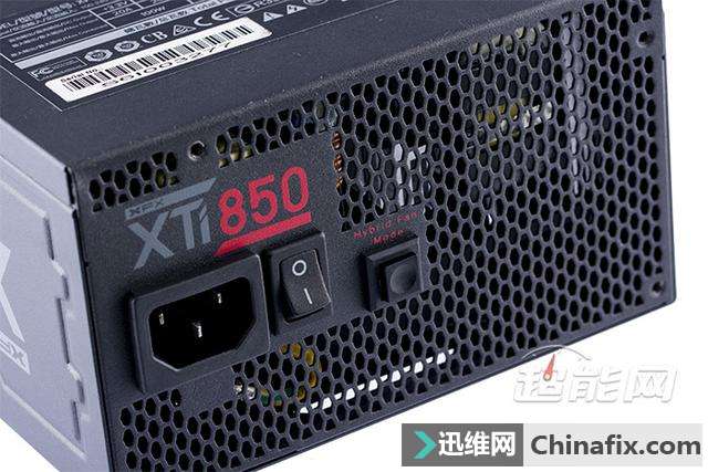

讯景XTi 850电源输入端配置有独立开关,Hybrid Fan模式开关也布置在同一侧

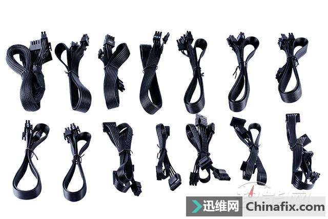

讯景XTi 850电源采用全模组线材规划,标配的模组线材共有14根,可提供1个24pin主供电接口、1个4+4pin 处理器供电接口、1个8pin 处理器供电接口、8个6+2pin PCI-E供电接口、10个SATA供电接口和6个D型4pin供电接口 ,除了24pin主供电接口采用编织网包线外,其余模组线均采用扁平线规划。

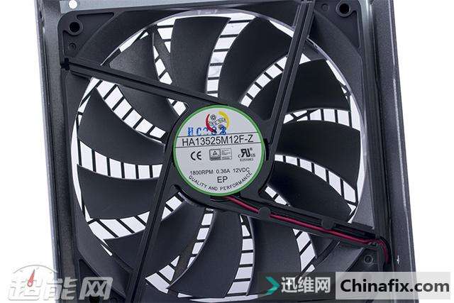

讯景XTi 850电源采用的是来自鸿华的13525型风扇,型号HA13525M12F-Z,12V/0.36A,最高转速1800RPM,属于FDB液态轴承风扇,在噪音控制上会有不错的表现。

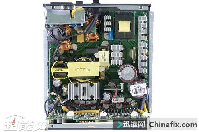

讯景XTi 850电源采用主动式PFC+全桥谐振+同步整流+DC to DC架构,全日系电容规划,用料充足且做工扎实,内部的绝缘保护以及EMI防护都做得很到位。

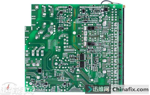

电源的+12V同步整流MosFET布置在PCB背面,另有两颗Si8230BD用于全桥谐振的控制

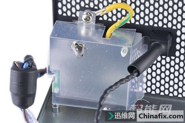

电源在AC输入插座后方设置有EMI电路,并且加上了金属屏蔽罩,不过由于屏蔽罩的原因我们无法确定里面的具体用料,只能从缝隙位置看到其至少拥有2个X电容,保险管也是安装在屏蔽罩里面。

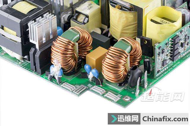

而在主PCB上的EMI器件则共计有2个共模电感、1个X电容与2对Y电容,保护器件上可以看到有MOV和NTC,其中NTC位于两个主电容的旁边,配置有独立的继电器。

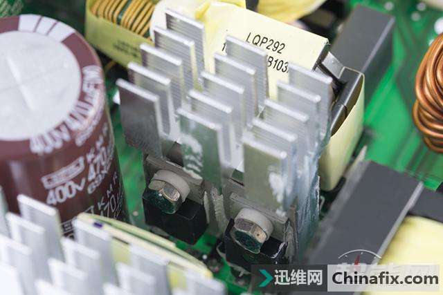

讯景XTi 850电源采用全桥谐振架构打造,2个整流桥共用1个散热片, 不过表面看不到有型号标注,未能确定具体规格,但根据海韵Prime系列产品的用料推断,在余量上肯定是充足的。

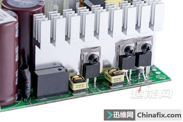

讯景XTi 850电源的2枚PFC管是英飞凌IPP50R140CP,规格为550V/15A@100℃/0.140Ω,PFC二极管则是C3D10060碳化硅肖特基二极管 ,规格为600V/14A。两部分的管子都运用了独立的驱动变压器,可以有效减少损耗。
全桥谐振的四枚主开关管则为英飞凌IPP50R140CP,规格为550V/15A@100℃/0.140Ω,共用1块铝制散热片。

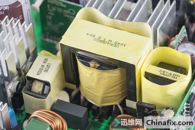

主变压器、谐振电感、谐振变压器和待机变压器

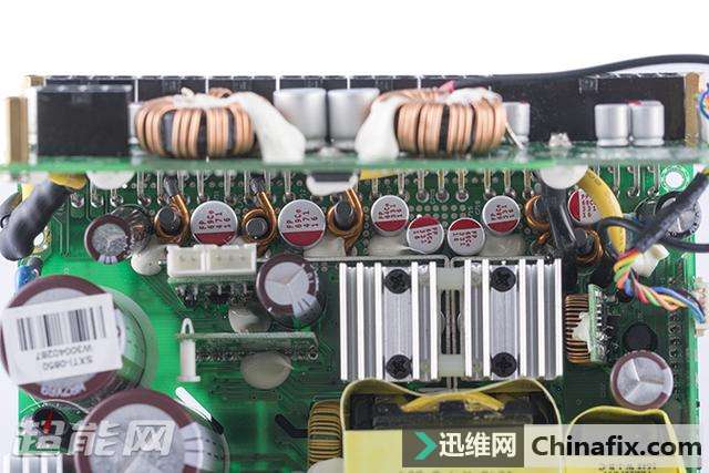

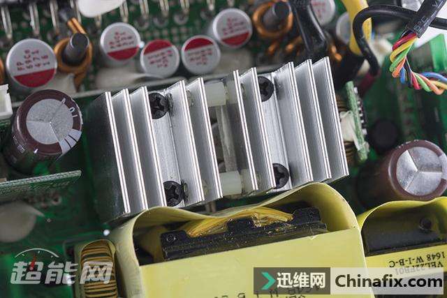

+12V同步整流电路的散热片
输出滤波 部分使用了大量的FP固态电容
讯景XTi 850电源的+12V同步整流电路布置在主PCB底部,配置有4颗MosFET,但由于表面不清楚的原因,我们未能观察到其具体型号。

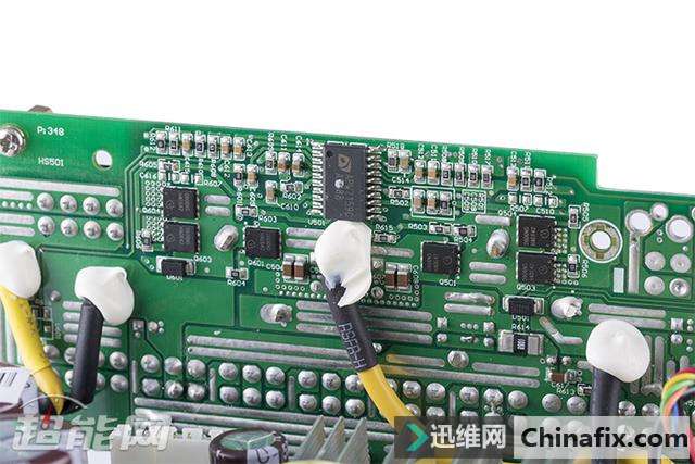

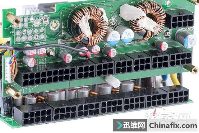

讯景XTi 850电源虽然在架构上与海韵Prime系列相同,但是在具体结构上两者还是有些不一样的,而这些不一样主要集中在DC to DC电路以及模组接口PCB上。海韵Prime系列采用的是两者分离的做法,而讯景XTi 850电源则将DC to DC电路与模组接口PCB整合到一起。两路DC to DC输出各配置有三颗MosFET,均为英飞凌BSC0906NS,30V/63A/4.5mΩ的规格。

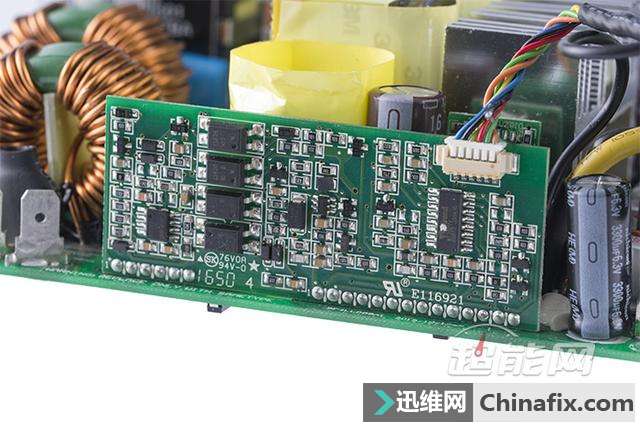

管控IC为Weltrend WT7257V
DC to DC电路的储能线圈位于模组接口PCB的正面,值得一提的是,与海韵Prime系列模组接口PCB直插主PCB的做法不一样,讯景XTi 850电源的模组接口分为两部分,下方的接口直接焊接在电源的主PCB上,而上方的接口则与DC to DC电路整合到一块PCB上,在通过导线与电源主PCB连接。

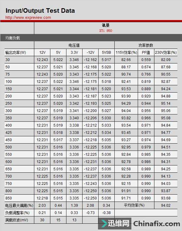

均衡负载测验数据汇总
转换效率
讯景XTi 850是一款通过了80Plus钛金认证的电源,在230V输出的环境下,输出50W功率时其转换效率已经达到82%,后半程的输出效率最高可超过95%,整体平均效率维持在94%以上左右,符合80Plus钛金电源的运行特点。

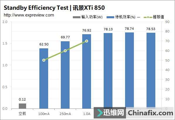

待机效率
按Intel ATX12V 2.31规范中的推荐值,5Vsb在100mA/250mA/1A的负载下转换效率应该高于50%、60%、70%,待机空载小于1W。从我们v1.01版本测验体系开始增加了2档待机电流测验,以适应对5Vsb日渐增长的需要。

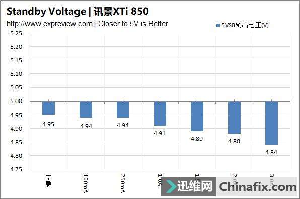

5Vsb功耗及效率
5Vsb实际输出电压

讯景XTi 850电源的电压稳定性表现所有都非常优秀,三路主要输出的 负载调整率均可控制在1%以内,整体表现非常优秀。不过在偏离度方面的表现则比较一般,主要是因为+12V的电压偏离度达到2%,看起来并不像是一款旗舰电源应有的水平。
但实际上这是电源的正常规划,讯景XTi 850电源与海韵Prime系列产品本质上是“同款产品”,海韵方面曾经表示,考虑到高端玩家有定制模组线的需要,而电源厂商无法确保玩家定制的模组线与电源标配的模组线有相同的性能,因此海韵将Prime系列电源的+12V输出电压故意上调一点,以避免接上第三方模组线后出现压降过大的问题,讯景XTi 850电源显然也是继承了相同的设定。

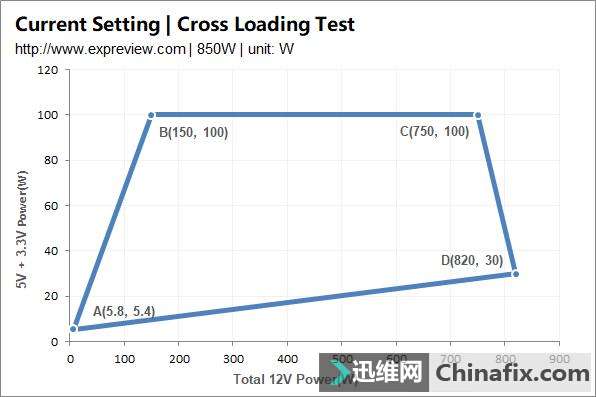

交叉负载测验
交叉负载测验项目我们按照Intel ATX12V 2.3和SSI EPS12V 2.92电源规划指导的要求,制定出750W电源交叉负载图表。
值得注意的是,我们并非原封照搬规划规范,而只选择其中比较有实际意义的4个测验点,分别是交叉负载框里的左下、左上、右上和右下角四个点。
这四个点的意义分别为:
左下角(A点):整机最小负载;
左上角(B点):辅路最大负载、12V最小负载,例如多个机械硬盘同时启动的情况;
右上角(C点):辅路最大负载、整机满载;
右下角(D点):12V最大负载、辅路最小负载,例如运用单个固态硬盘运行3D游戏的情况;
测验点的X坐标表示总的+12V的输出功率,Y坐标表示+5V和+3.3V的输出功率之和。
交叉负载的测验与前面的均匀负载测验的评判标准一致,电压偏离额定值越少越好,各路偏离率允许的值都为±5%。
850W交叉负载加载图表
讯景XTi 850电源在+5V和+3.3V输出上运用了DC to DC规划,因此其在交叉负载(拉偏测验)中的是很出色的,电压表现所有达标,值得称赞。 当然在偏离度方面,由于+12V电压规划的缘故,偏离度是稍微有点高的,在我们的评分标准中,多少会影响得分。

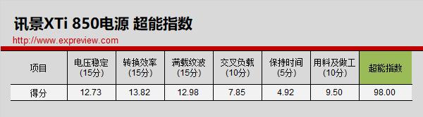

按照我们的评分标准,讯景XTi 850的超能指数为98分,意味着电源的整体表现非常出色,很适合对电源有较高要求的玩家选择。
讯景XTi 850超能指数
讯景XTi 850电源采用的是主动式PFC+全桥LLC谐振+同步整流+DC to DC规划,与海韵旗舰级产品Prime系列为同款规划,同样继承了后者的优异表现,无论是电压稳定性、转换效率、纹波以及保持时间均处于出色的水平,是一款名副其实的旗舰级产品。
