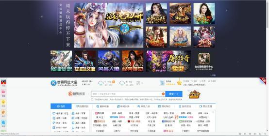

  虽然我们对注册表不是很了解,但是电脑的注册表经常会被恶意篡改,一般都是篡改我们的首页为指定的首页而让这些网站获得盈利,而修改为我我们的主要也会自用跳转到注册表修改的首页,这种情况一般都是我们在浏览恶意网站或者下载不明来源软件时软件中携带的病毒篡改造成的,甚至会盗取我们电脑中的文件,甚至感染删除我们电脑中的文件,那么我们该怎么搞定注册表被恶意篡改的问题呢?注册表修复的方法如下:

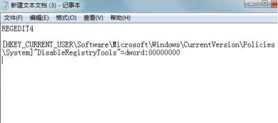

  1、在电脑桌面空白处点击右键新建一个文本文档,将以下代码复制拷贝到文件中,如图:
REGEDIT4
[HKEY_CURRENT_USERSoftwareMicrosoftWinCurrentVersionPoliciesSystem]"DisableRegistryTools"=dword:00000000

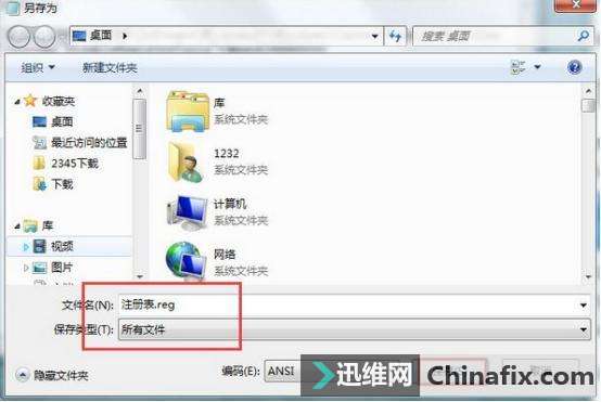

  2、复制完成后,点击左上角文件,选择另存为,如图:
注册表被恶意修改怎么办?如何恢复硬盘删除的文件
注册表被恶意修改怎么办?注册表修复方法 图3
  3、接着在选择的界面中,将文件名改为想要设置的名称以.reg结尾,保存类型选择所有文件,点击保存即可,如图:

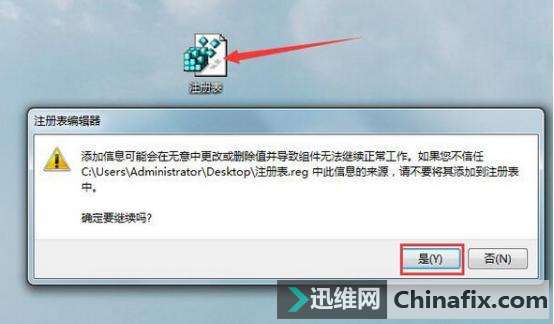

  4、接着回到桌面,双击打开.reg文件,选择是进行添加,如图:
注册表被恶意修改怎么办?注册表修复方法 图5
