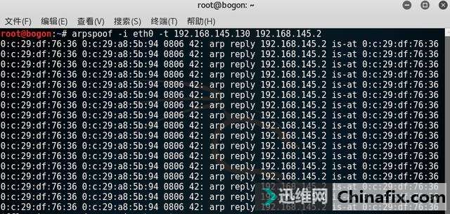

1、向目标机器192.168.145.130,发起中间人攻击。

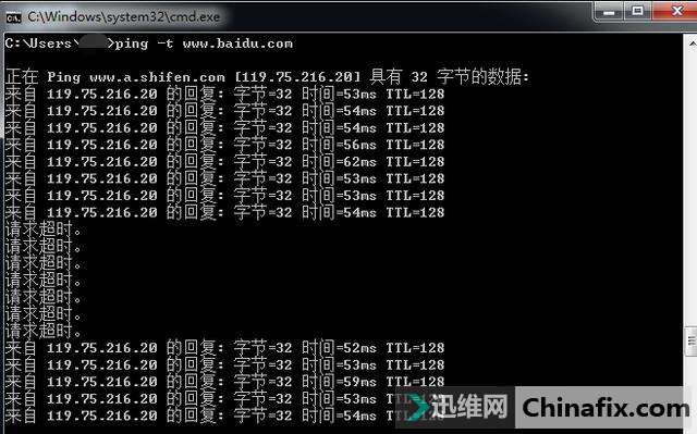

2、图中可见,造成目标机器“请求超时”,无法访问互联网。

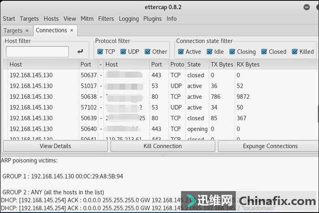

3、运用ettercap配置目标机器,开始ARP毒化,可见捕获到了目标机器的所有网络流量,可用wireshark记录所有流量。

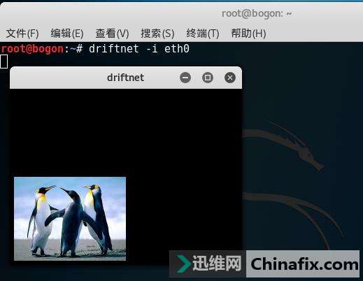

4、开启图片捕获工具driftnet,可捕获到目标机器浏览的网络图片。

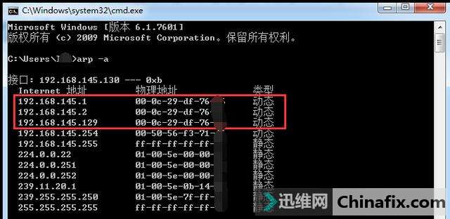

2、一个初步的排查方式,是运行arp -a,查看本地的arp缓存,如果发现有多个IP地址(多台机器)的物理地址相同,这其中还包含了DNS服务器的IP,这就有异常了。可以通过清除ARP缓存,并重新生成静态ARP表记录,重新启动电脑使之生效。
