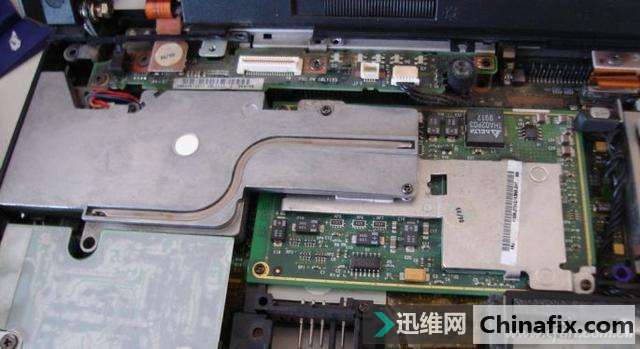

  散热规划的摸索
  早期的笔记本之所以笨重,就是受散热模块的拖累,笔记本 散热困难。以1999年上市的ThinkPad 600E为例,虽然此时的它已经引入了热管,但却还没能采取覆盖芯片表面的规划,散热风扇也是直接套用PC的轴流风扇,别看散热模块庞大且用料十足,但笔记本 散热效率却着实有限。

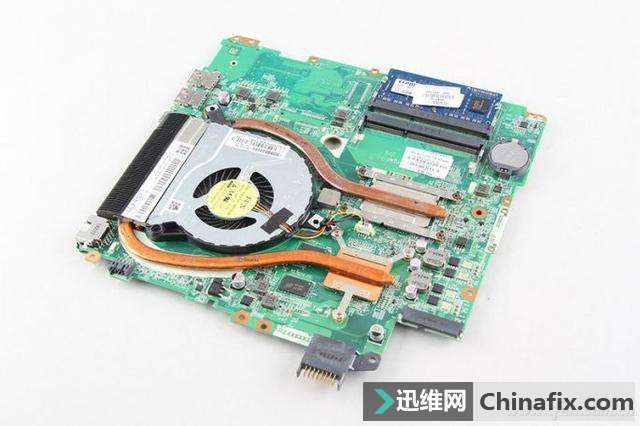

  到了2000年,随着ThinkPad T20系列的上市,笔记本才确立了较粗的热管+涡轮风扇+鳍片的“散热套装”。
低压处理器只是基础 笔记本瘦身关键还得看它!
低压处理器只是基础 笔记本 散热还得靠它! 图3
  其中,涡轮风扇采用离心式导流,扇叶与旋转面垂直呈环形排列,热空气会随着扇叶旋转带动的离心效应横向甩出到散热鳍片,从而大幅提升了笔记本 散热效率,为散热模块的小型化奠定了基础。时至今日,笔记本仍在采取热管、风扇和鳍片的经典组合。
