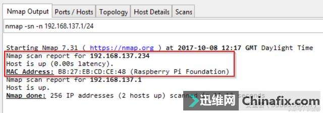

  5、树莓派启动后,会通过共享连接获得一个IP地址。想要探测树莓派的IP地址,最简单的一种方式就是在笔记本上运行nmap,探测192.168.137.1/24子网上的主机。

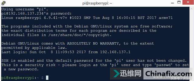

  6、运行PuTTY,通过SSH方式接入树莓派。我们正在运用的Raspbian OS的默认用户名密码为pi/raspberry。
借助树莓派模拟Wimonitor监听Wifi
树莓派模拟Wimonitor如何监听Wifi

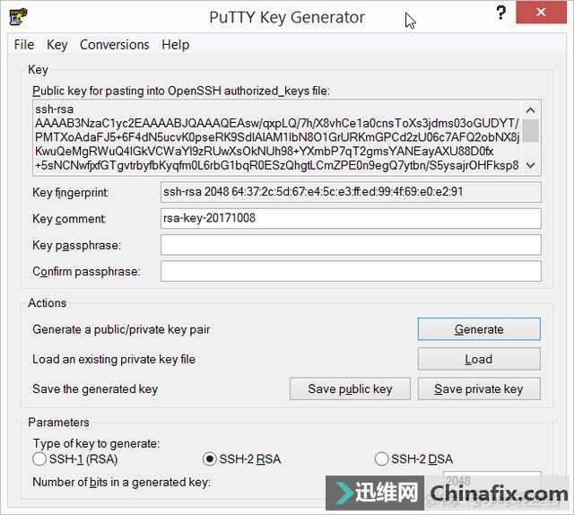

  8、我推荐运用基于密钥认证的SSH登录方式。打开PuTTYgen,生成密钥对。

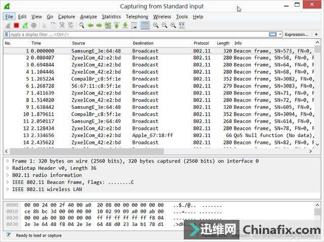

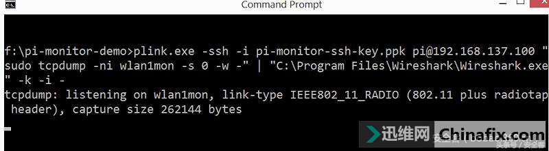

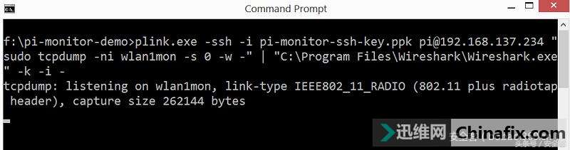

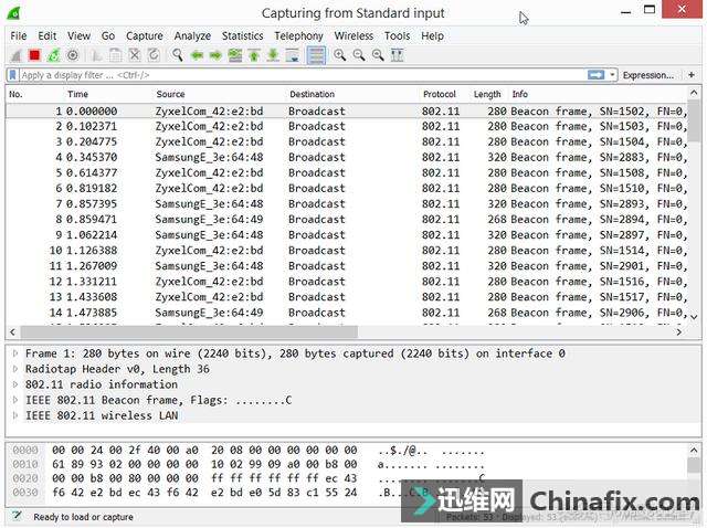

  12、现在,我们已验证树莓派上能够正常进行监听,接下来我们可以通过SSH登录树莓派,运行tcpdump,将结果传回笔记本上正在运行的Wireshark。plink.exe是PuTTY.exe的命令行接口,可以在Win上满足这些需要。为了便于操作,我将plink.exe以及PuTTYgen生成的私钥放在同一个文件夹中。如果这两个文件不在同一个目录,我们可以运用如下命令修改为正确的路径。
只需要如下一行语句即可:
  plink.exe -ssh -i pi-monitor-ssh-key.ppk pi@192.168.137.234 "sudo tcpdump -ni wlan1mon -s 0 -w -" | "C:\Program Files\Wireshark\Wireshark.exe" -k -i -

  如你所见,借助树莓派,我们不需要做太多操作就能监听Wi-Fi数据包,监听结果也能导出到Win或其他操作系统中,通过Wireshark进行查看。

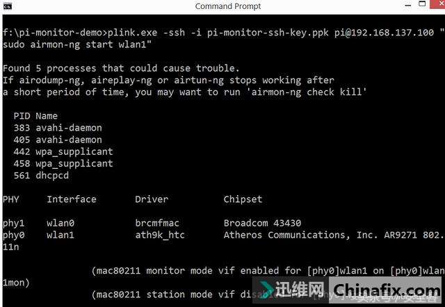

  上述步骤是一次性安装步骤。后续我们想继续监听时,只需将无线网卡插入树莓派,按下电源开关,运行如下命令即可使树莓派进入监听模式:plink.exe -ssh -i pi-monitor-ssh-key.ppk pi@192.168.137.100 "sudo airmon-ng start wlan1"

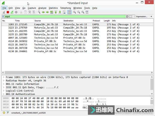

  随后,启动Wireshark,开始监听。
plink.exe -ssh -i pi-monitor-ssh-key.ppk pi@192.168.137.100 "sudo tcpdump -ni wlan1mon -s 0 -w -" | "C:\Program Files\Wireshark\Wireshark.exe" -k -i -
