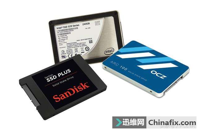

  在SATA时代,Intel 520系列、饥饿鲨A100、闪迪加强版曾并称屌丝三宝,性能虽然不是最强,但原厂低价和稳定耐用使其成为无数追求性价比玩家的选择。时间进入2017年下半年,随着MLC的没落,“屌丝三宝“已经停产许久,不过最近PHISON又给追求高性价比的玩家带来了新的希望:价格几乎等同SATA的NVMe SSD固态硬盘,可提供3倍性能,是你畅快吃鸡的不二选择。
SATA要完,同等价格3倍性能的NVMe固态硬盘来了

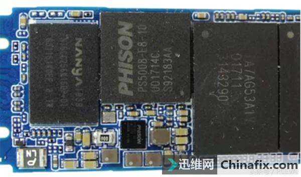

  PHISON在消费者群体中名气并不大,它只为固态硬盘品牌商提供ODM服务,海盗船、MydigitalSSD和影驰等品牌是PHISON公版方案的主要运用者,金士顿、建兴也有部分型号运用了PHISON主控。PS5008-E8是PHISON最新一代主流定位NVMe固态硬盘主控方案。

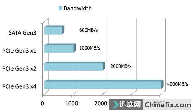

  与以往NVMe SSD所有面向高端不一样,PS5008-E8将平民化普及作为首要目标,将PCIE通道从3.0 X4降至3.0 X2,但依旧保留了完整的4核心8通道硬件规格,连续读写带宽相比SATA3.0固态硬盘依然有3倍以上提升。

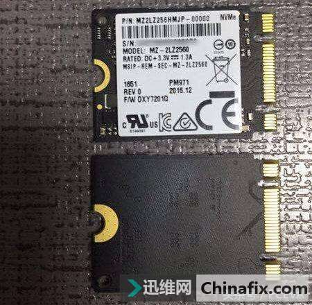

  运用半幅带宽的PCIE 3.0 X2接口或许也将成为NVMe下探的一个趋势,最近曝光的三星PM971同样运用了PCIE 3.0 X2:

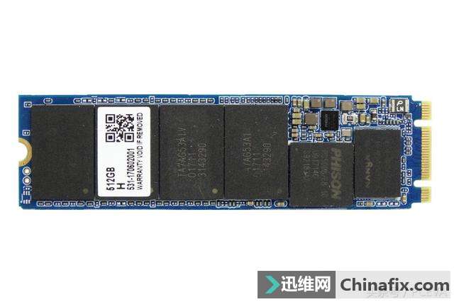

  PS5008-E8主控公版NVMe SSD固态硬盘可在M.2 2280规格下单面安置包括1颗主控、1颗DRAM外置缓存和4颗闪存颗粒,布局紧凑。搭配单Die 256Gb容量的ToshibaBiCS 3D闪存时,单面PCB布局即可达到512GB容量。

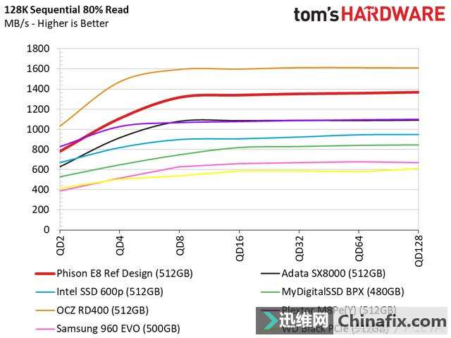

  根据外媒Tom’s Hardware的测验,512GB容量的PS5008主控SSD性能表现不俗,在多项指标上超越了拥有更高PCIE 3.0 X4通道的SM2260主控产品。128K连续混合读写(80%读取)成绩仅次于运用Toshiba定制版PS5007主控的饥饿鲨RD400:

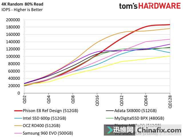

  4K随机混合读写(80%读取)性能比三星960Evo更强,并且在高队列深度下连续增长性好:

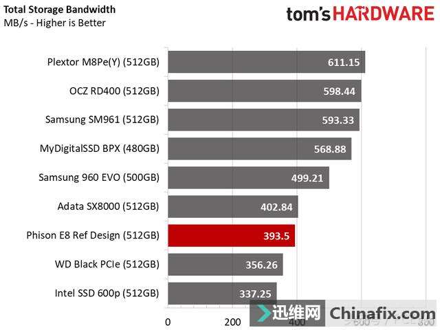

  PC Mark 8储存测验带宽成绩排在运用Marvell 88SS1093主控(PCIE 3.0 X4)的西数黑盘以及SM2260主控(PCIE 3.0 X4)的Intel 600p之前,接近运用3D MLC闪存与PCIE 3.0 X4接口的威刚SX6000。显而易见的是,PS5008主控的成本会比上述这些产品都要更低,有望带来更有竞争力的价格优势。
