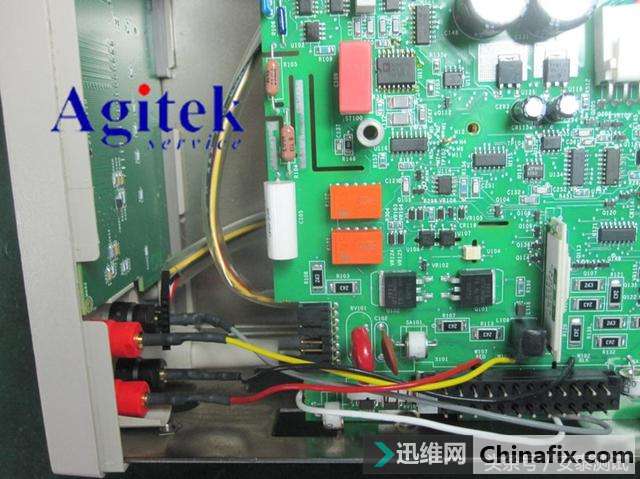

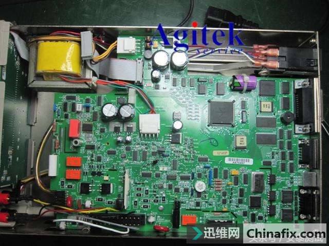

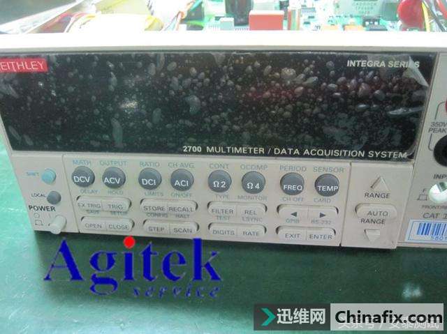

一、仪器型号:2700吉时利数采;
二、仪器问题:测验指标不准。
三、问题检测:
1.用Fluke5700A校准源检测其指标:AC电流和AC电压两项测验正常;DC电流、DC电压和电阻测量结果严重超差。
2.打开机壳观察未发现有显著烧坏痕迹;
4.加电测验:各电源电压测验正常,
5.各个功能模块电路排除检测正常,
6.发现前端取样信号部分异常。
7.更换相关部件后,问题OK
8.用Fluke5700A校准源验证其功能指标测验OK。
四、结论:修复。
