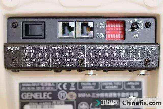

  在接口方面,每只8351背面都有三种接口:一个模拟音频输入接口;两个AES数字音频接口,分别用于输入和输出;两个网口,用于连接真力独有的GLM声学校准套件。
  具备AES数字接口,也说明 8351是内置解码功能的。不仅如此,它还内置 DSP 数字信号处理,这也是真力 GLM 声学校准软件所依靠的"大脑"。
十万的监听音箱是啥体验?真力8351试听
  ▲音箱背部的接口以及开关
  ▲音箱背部的接口
  如果用户没有真力 GLM 校准校准套件,也可以运用音箱背后的手动调整功能。每只8351带有多达14个控制开关,用于各种频率响应的调节、输入灵敏度的调节,和数字信号的声道选择等等。
  在本次测验中我们运用了真力GLM 校准校准套件,由于套件中可以调整的东西比音箱背后自带的要灵活细致很多,所以这次主要用到的开关,就只有"储存 GLM软件设置"的那一个而已。
  除了这些接口和开关之外,8351监听音响采用了常规音频设备的三项电源插头。虽然音箱也自带一个用来衰减输入灵敏度的小旋钮,不过作为要组成双声道、多声道系统来运用的音箱,建议还是运用一台前级或者监听控制器来整体控制所有音箱的音量。
