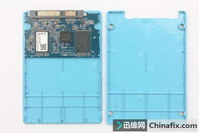

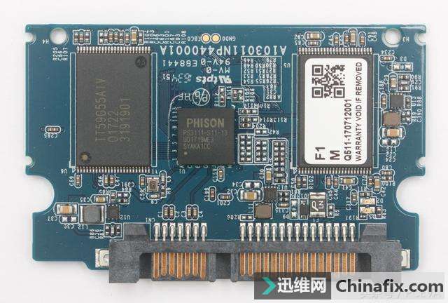

  影驰ONE 120G运用了塑料外壳,保留有一定金属拉丝观感,内部运用了PHISON PS3111公版交钥匙方案。
全系3D闪存 影驰ONE 120G固态硬盘测评
  PS3111主控搭配了两颗PHISON封装的Toshiba64层堆叠BiCS 3D闪存颗粒。

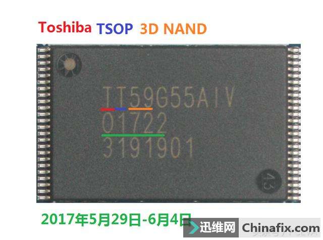

  闪存颗粒编号为TT59G55AIV,Toshiba第三代3D闪存,单Die容量256Gb(另有512Gb规格用于大容量SSD),每个闪存颗粒内封装有2个Die。有些朋友对于由PHISON封装的颗粒编号还比较陌生,这里简单介绍一下PHISON的编号规律,第一排是颗粒编号:
  第一位是颗粒厂商,T=Toshiba,I=IMFT
  第二位是封装类型,T=TSOP,P=BGA
  第三四位是闪存类型,58=2D NAND,59=3D NAND
  第二排是生产日期,01722=2017年22周,对应5月29日到6月4日之间。

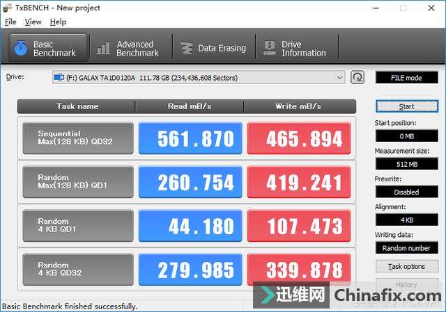

  基准测验1:TxBENCH测验
  就Txbench和AS SSD Benchmark这类带宽测验来看,现今各种SATA固态硬盘的表现都比较接近,只能做个参考,实际意义不大。

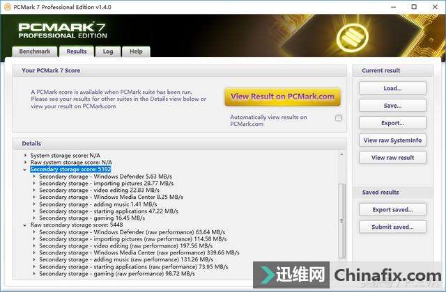

  基准测验2:PC Mark 7测验
  在一些入门级TLC固态硬盘中,经常可以见到PC Mark 7的RAW分数不及标准成绩的,一般可以认为是这种固态硬盘会在较重运用负载下表现吃力,对性能影响比较大。影驰ONE 120G的PC Mark 7测验中并没有出现上述情况。

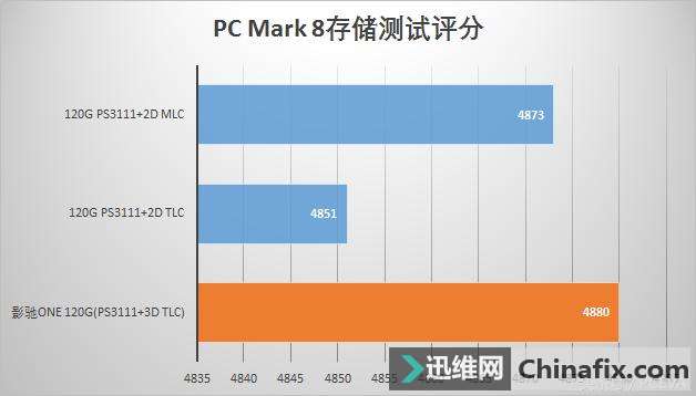

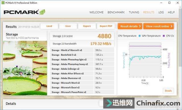

  基准测验3:PC Mark 8测验
  PC Mark 8储存测验成绩没有突破4900比较遗憾,这主要是主控的能力有限。尽管如此,运用Toshiba3D闪存的影驰ONE 120G相比搭配15nm 2D TLC的PS3111公版已经进步了很多,甚至不输给我们曾经测验过的15nm MLC版本。
  以下对比数据来自PCEVA(微信公众号:PCEVA)实测,闪存均来自Toshiba,不一样固件版本也可能会对测验成绩产生影响。

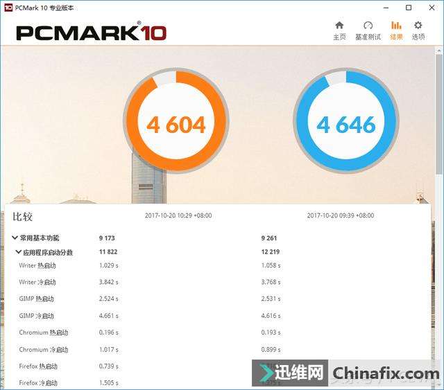

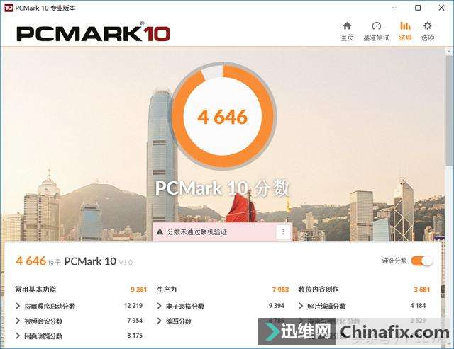

  基准测验4: PC Mark 10测验
  PC Mark 8的储存测验是基于副盘进行的,而PC Mark 10则是将测验盘作为系统盘运用的状态下进行,在有一定系统背景读写干扰的情况下检验固态硬盘在实际使用中的性能表现。
  与搭配Toshiba15nm MLC闪存的PS3111公版方案相比,影驰ONE 120G在使用程序启动效能上具备显著优势,这个结果打破了过去MLC一定比TLC性能好的传统认知。

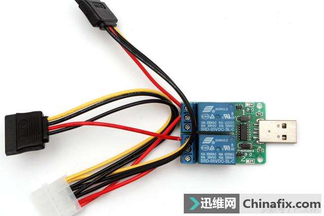

  每个测验循环包含2次异常断电。测验循环开始时倒计时20秒,由脚本控制USB继电器接通被测固态硬盘+5V供电(+12V始终断开),检测到固态硬盘后运用IOMeter进行4K QD32随机写入,倒计时结束后准时切断供电。停电后间隔3秒,重新进行一次短时上电,连续时间在0-5000毫秒之间随机产生,再次断电后为一个测验循环。由于上电后识别速度等原因,并非每次断电都能被SSD记录到SMART信息当中。

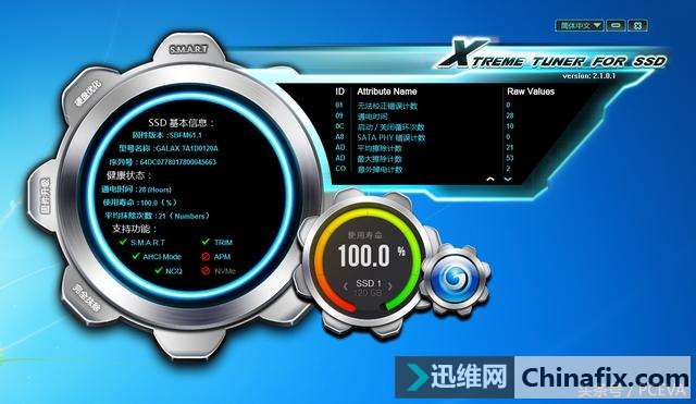

  断电测验开始前影驰ONE 120G的意外掉电计数为2次,闪存平均擦除计数21、闪存最大擦除计数53

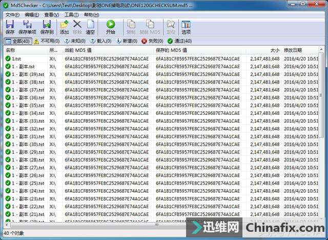

  测验结束后重新验证盘上原有40个测验文件的MD5信息,数据完整无误,写入中断电测验并未影响到盘上静态数据。
