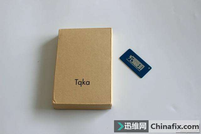

  Tqka这名字不知道怎么起的,也不知道和音印有什么联系,拼写都这么不着调,移动电源不知道着不着调呢?
音印Tqka七合一10000mAh移动电源测评
  包装盒很简约,只是这四个字母不知道怎么发音。

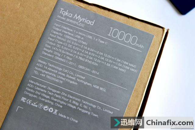

  背面详细参数。
  参数很多,七合一快充技术输出,很厉害的样子。

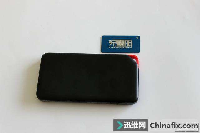

  电源很简约,有点像华为的电源,正面反面都没有任何文字什么的,只有在侧面有参数什么的。

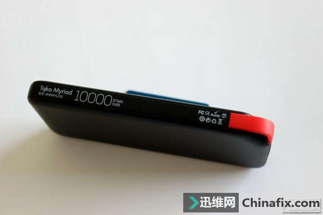

  Tqka myriad 10000mAh,37Wh,就是3.7V的电芯喽。

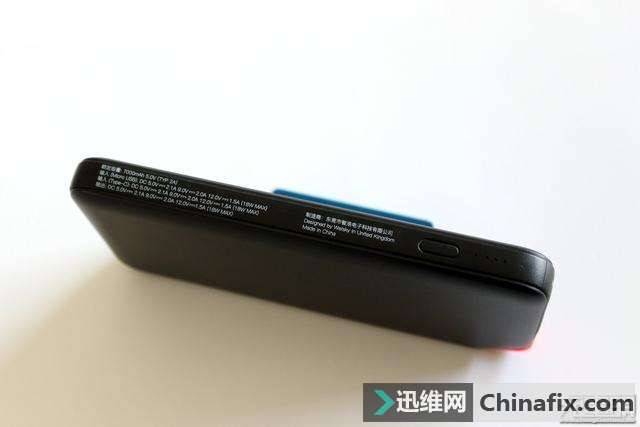

  另一个侧面,7000mAh,5V2A,意思就是在5V2A下会输出7000mAh的电量。

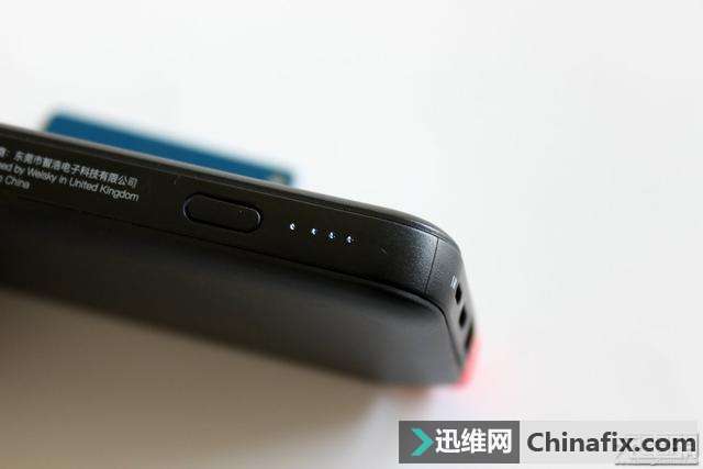

  电源按键和指示灯,这个电源按键按一下不会亮指示灯,有时候两下亮,有时候三下亮,有时候怎么都不会亮,我也是醉了,不过好在不管亮不亮都不会影响自动感应充电。靠近按键的第一个灯亮绿色表示正在高压快充技术输入输出。

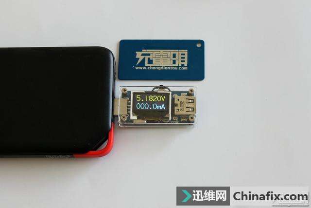

  待机电压。

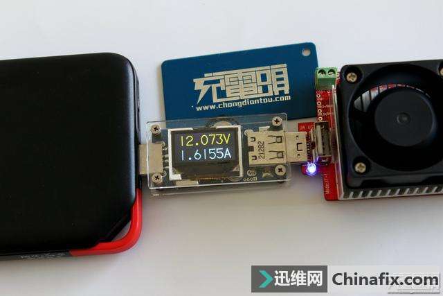

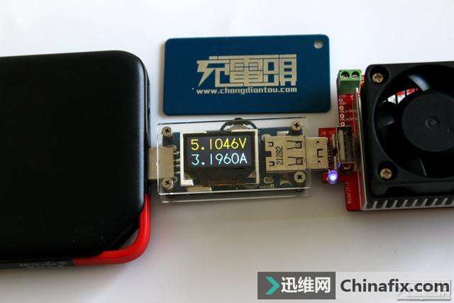

  QC2.0三种电压的最大输出。

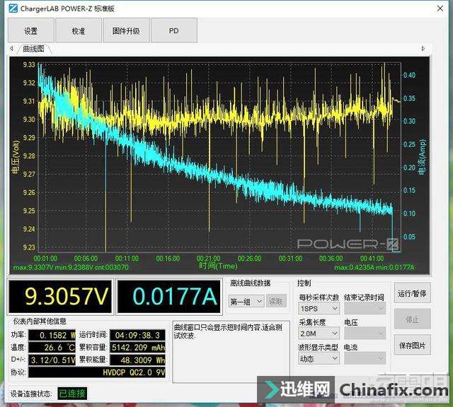

  输入曲线,曲线由于设置错误只记录了后面一点的曲线,功率大部分时间维持16W左右,时间是4小时。

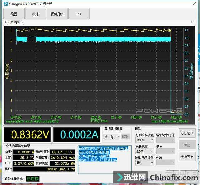

  QC2.0,9V1A输出曲线,输出3610mAh,32.6Wh,88%的效率,5V1A下的效率应该能超过90%,表现正常。
